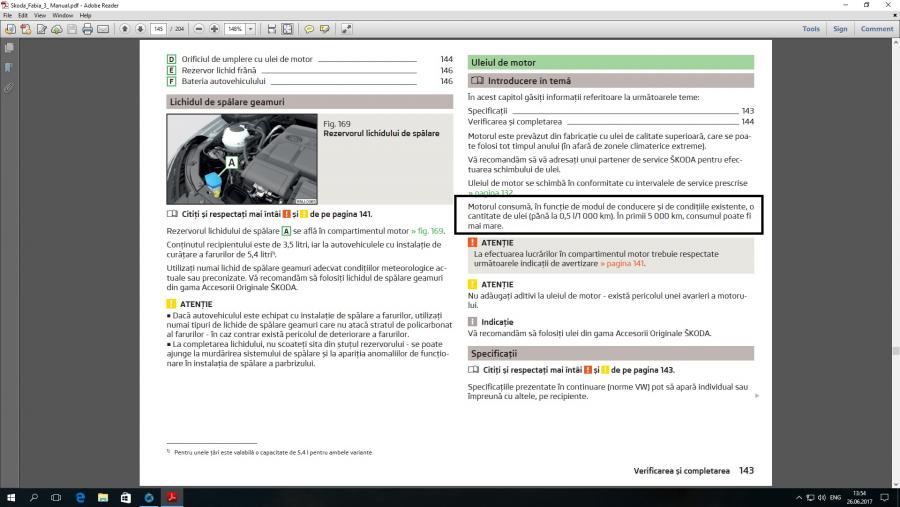

Vreau si eu poza din manualele de utilizare de la benzinare unde scrie ca e normal consum de 1litru ulei la 4k km, mor de curiozitate.
la 2.0TFSI care e cunoscut ca mancator de ulei gasisem ca era recunoscut in carte cam 1l/10.000km. dar nu toate fac asa... 1l la 4000..inseamna 2,5l intre schimburi...care inseamna 4,5l. deci schimbi 60% din ulei pana la schimburi...este enorm..si daca o tii asa..nu mai faci schimb la 15 000 ca la 20 000 ai deja ulei nou...
Valeleu... se poate si mai rau! 0,5L la 1000 km. Voila:
