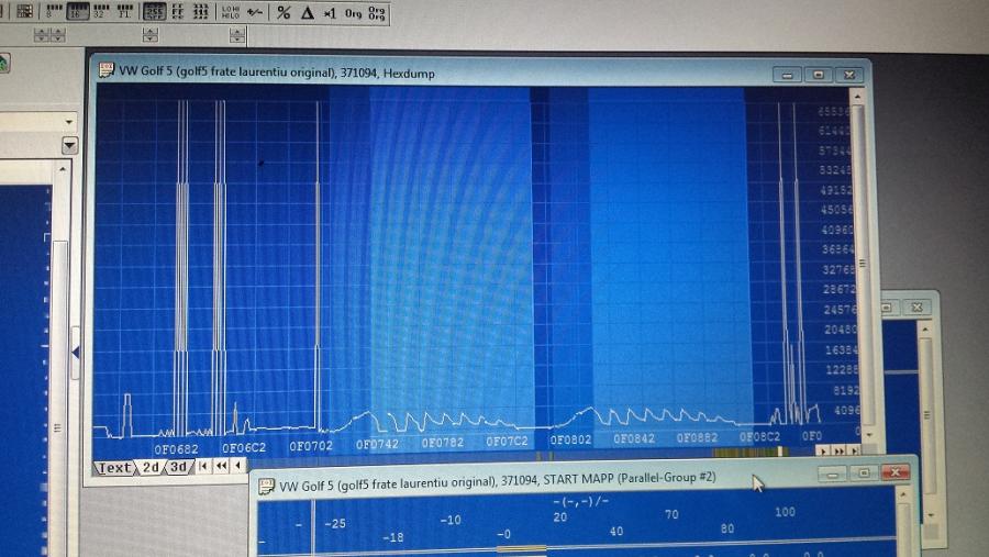

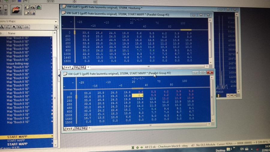

salut,
   pentru cei care au probleme cu pornirea la cald si doresc sa remedieze aceasta problema prin modificarea softului ( cea mai eleganta) o sa pun hartile care trebui modificate .
 pozele sunt de la un golf 5 BKC , dar la toate PD sunt aproximativ la fel.
cablul de VCDS este compatibil cu acest program ?
Modificat de m@d@
Winols e un prog.de editare modific.harti, pt.a citi continutul  iti trebuie altceva.
Vag com/vdcs e pt.diagnoza/unele modificari.
Nu...Acesta este un program de editat softul.
  Pentru citit ai nevoie de alta  scula. Am văzut ca ești din Craiova ...Dacă ai trecere prin slatina mă suni și til fac eu gratis. Eventual mergi la cineva sa iti citească softul și îl pui aici și til modificam.
da.mi pm cu numarul tau si ne auzim la telefon
