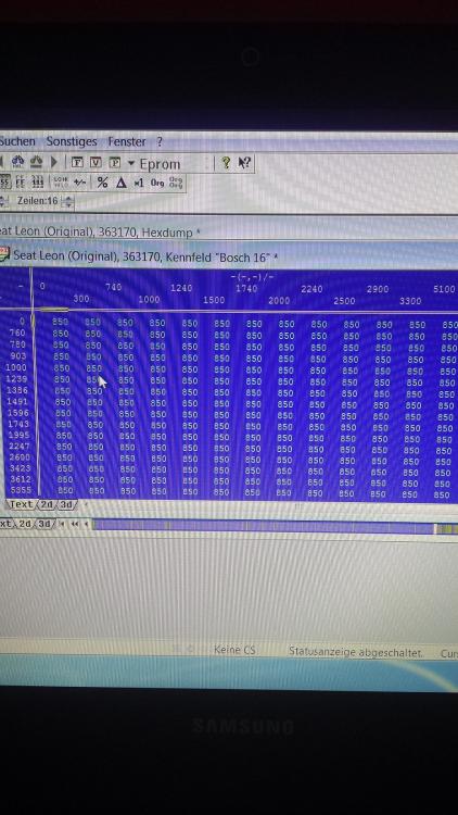

Nu stau sa răsfoiesc ce s a discutat dar am crezut ca ai ceva cunoștințe despre modificare hărților din ecu (cred ca am văzut ca pe undeva ca ai zis ca ai modificat harta alternatorul îi pt a rezolva aceasta chestiune cu pornirea la cald) . Se modifica harta în așa fel în cât ecu sa ceara conținuu cantitate maxima pe care o citește MAF. Nu este locul potrivit sa discutam acest lucru plus ca este topic dedicat acestui subiect.
 Și credeam sunt foarte hotărât ...nu este o regula ca dacă este alh sa nu meargă pe cablu.
  Dacă vrei trimite softul iți fac egr off și ție și pornirea la cald... asa ar trebui sa arate harta cu egr off
