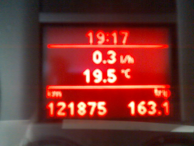

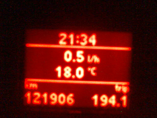

am facut si eu poze la rece si la cald si am ramas surprins...
Urban inainte imi consuma in jur de 13-14 l/100km acum 8-9 l/100km [mers normal nu sportiv]
Extraurban inainte 9-10 l/100km acum 6-7 l/100km [la viteza de 150 - 160 km/h]
Consumul minim extraurban a fost inainte de 7.6 l/100km si acum de 5.2 l/100km [ la o viteza maxima de 120 km/h]
