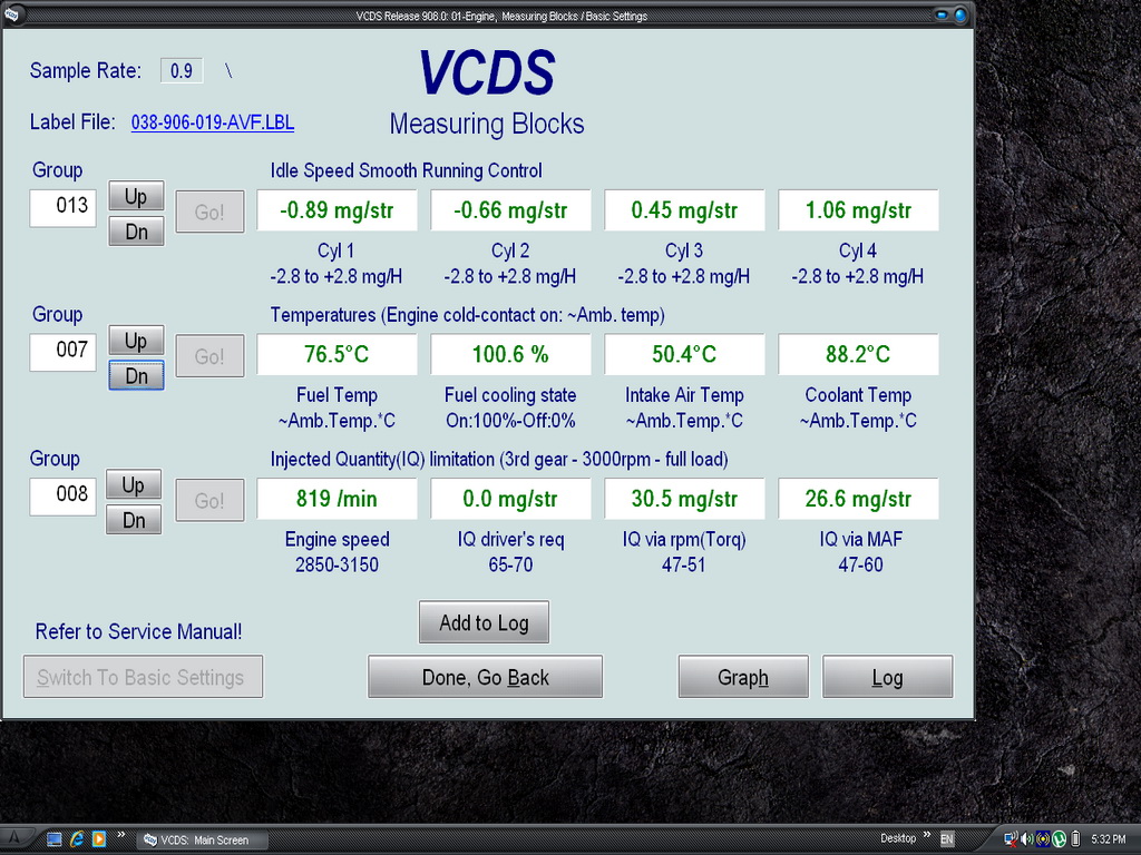

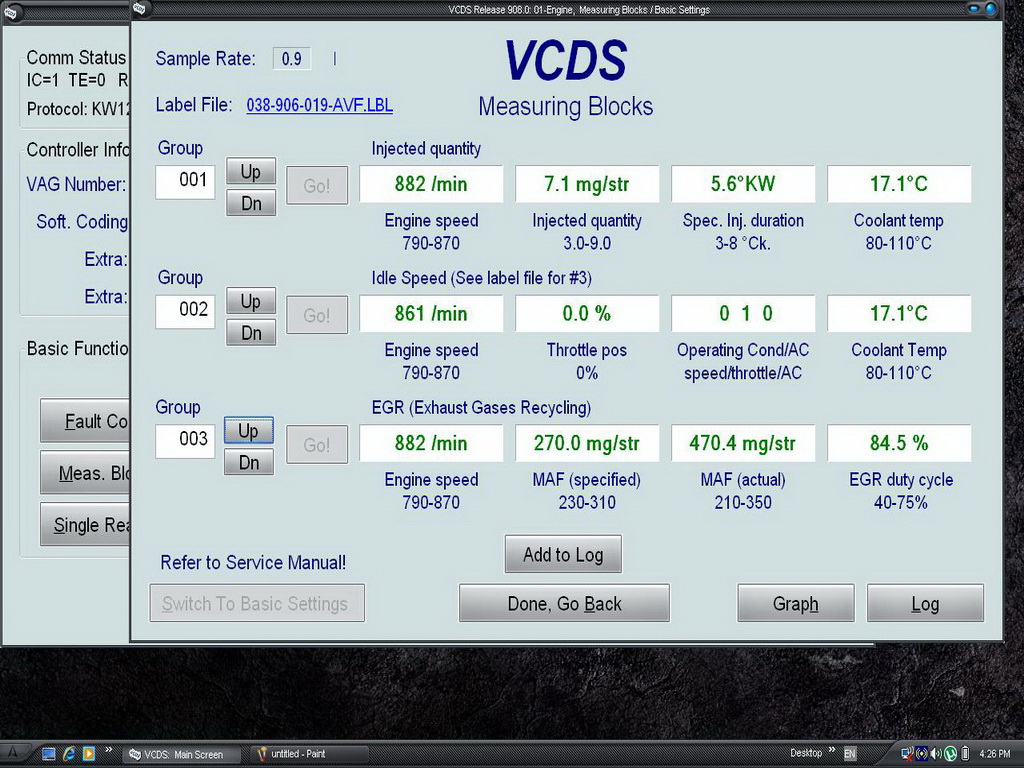

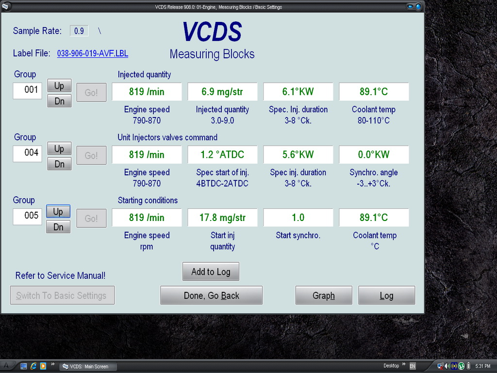

Consumul meu la relanti e de 0.80 pe BC, iar pe vag-com fluctueaza de la 0.6 la 0.8. De la ce oare? Cel mai scazut consum la relanti l-am vazut 0.6. Dar acum e constant 0.8. Atasez si cateva printscreenuri cu parametrii motorului. Va rog sa ma lamuriti. Sunt poze si cu motorul rece si cu el cald.
Azi am mai facut un scan la injectoare dupa ce am lipit stutul la pompa tandem. L-am gasit invartindu-se si furtunasul ce intra in el pe jumatate rupt. Am reparat totul pe acolo(lipit stut cu bison epoxy metal, inlocuit furtunas rupt) si azi cand am pornit masina deja am simtit ca toarce mai bine motorul si i-am facut un scan. Injectoarele si-au revenit complet iar consumul pe BC e de 0,7 fara consumatori.
