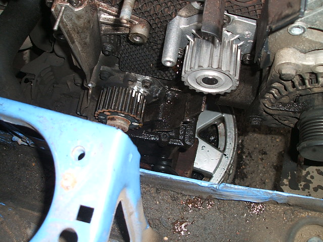

Vad ca in fotografiile pe care le-ai atasat ai in stanga pompei de apa o piesa nedemontata( este din aluminiu si are un dorn in ea, iar pe ea vine si o rola mica montata) . Atunci cand a fost montata distributia noua s-a tinut seama de distanta de 7+ minus1 mm. la care se regleaza rola intinzatoare fata de: toothed belt tensionig device( imi pare rau dar nu stiu sa ii zic pe romaneste...citesc in documentatia scrisa in engleza :( )Tot acolo scrie ca dimensiunea reglata se micsoreaza cu 1 mm. atunci cand motorul este la temperatura normala de funct.Te intreb pt. ca exista posibilitatea ca sa ai ori prea stransa curea de distributie, ori prea intinsa si exista niste riscuri!Cureaua poate sa cedeze inainte de vreme! :(
Vad ca in fotografiile pe care le-ai atasat ai in stanga pompei de apa o piesa nedemontata( este din aluminiu si are un dorn in ea, iar pe ea vine si o rola mica montata) . Atunci cand a fost montata distributia noua s-a tinut seama de distanta de 7+ minus1 mm. la care se regleaza rola intinzatoare fata de: toothed belt tensionig device( imi pare rau dar nu stiu sa ii zic pe romaneste...citesc in documentatia scrisa in engleza :) )Tot acolo scrie ca dimensiunea reglata se micsoreaza cu 1 mm. atunci cand motorul este la temperatura normala de funct.Te intreb pt. ca exista posibilitatea ca sa ai ori prea stransa curea de distributie, ori prea intinsa si exista niste riscuri!Cureaua poate sa cedeze inainte de vreme! :)

Ca o paranteza, nu "ma fac ca nu am citit" atunci cand vine vorba de o problema pe care o prezentati pe forum si despre care STIU cate ceva ori ma pot interesa!Daca te pot ajuta... o fac! Iar sa imi ramana cineva " dator" nu se poate pune problema!Imediat ce am TIMP ori dau despre ceea ce intereseaza pe cineva, expun modul de verificare ori de reparare si in plus, va fac cunoscut: La ce trebuie sa fim atenti sa facem ori SA VERIFICAM atunci cand asta se mentioneaza ca atentionare ( si este IMPORTANT)chiar in manualul de reparatie!Nu am sa scriu o "aberatie" daca neamtul nu a scris-o si el negru pe alb!
