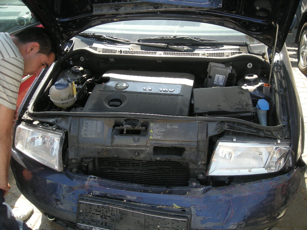

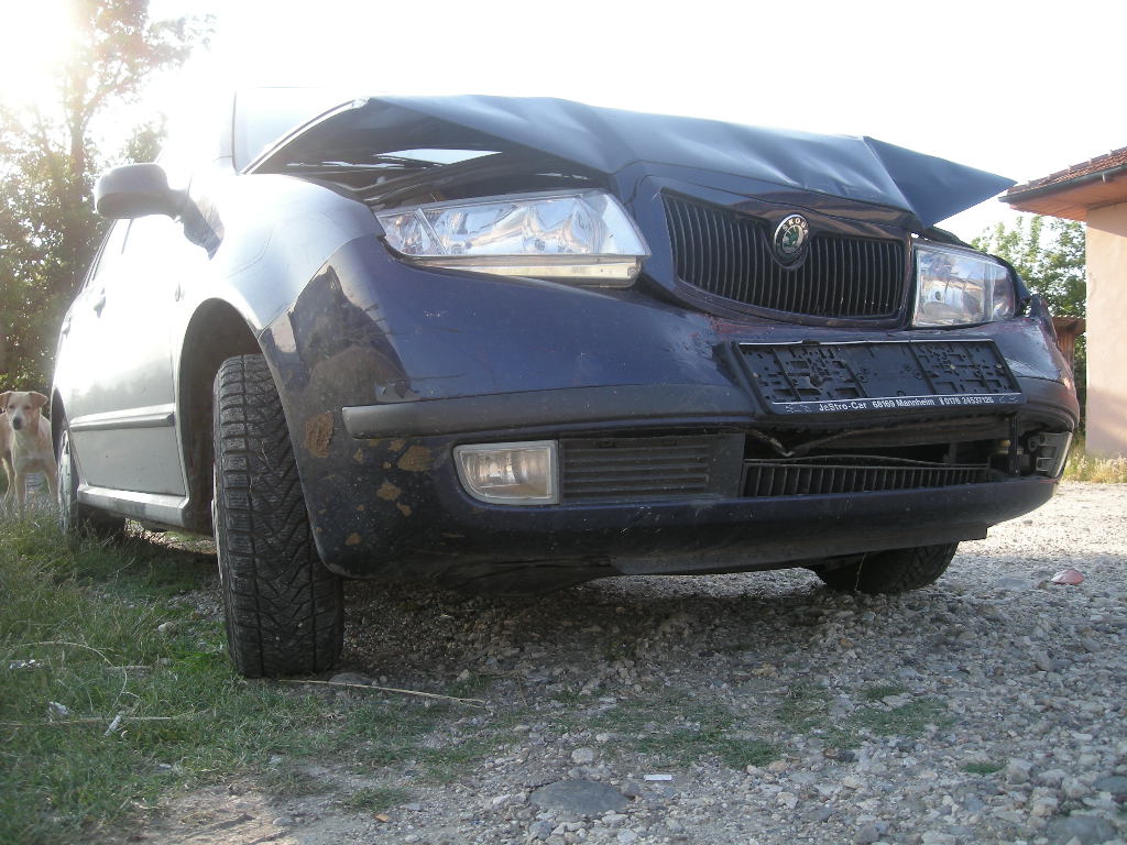

Salut, nu stiu unde sa postez intrebarile mele legate tot de sistemul de airbag-uri... Am avut recent accident cu Fabia 1.4 16 V din 2003 mergand in coloana, am franat de la 50 km/h pe o distanta de 10-15 m si totusi am busit serios masina, iar airbag-urile nu s-au deschis. Poate ca viteza la impact a fost totusi prea mica ? Cat sa mai fi fost dupa franare, vreo 20 km/h ? Masina s-a inclinat nitel in fata si a lovit un fund de Audi A3, la masina mea masca e dusa, capota e sifonata in fata, din radiatoare a curs lichid... Ce o fi cu airbag-urile 4 la numar ? Masina e luata din Germania, a folosit-o o singura persoana si am cumparat-o in stare f buna, plus ca a vandut-o si cu ceva consumabile schimbate. Nu as crede sa fi fost ceva suspect la airbag-uri cand a vandut-o... Intre timp am pus si un soft VAGCOM pe ea si alta eroare nu avea, decat ceea ce cautam la momentul respectiv, o bobina stricata...
Atasez cateva poze cu masina noastra :( , poate ajuta sa va dati o parere. Avem CASCO, sper sa o vad cat mai repede in stare foarte buna, imi pare asa rau de masina...

ce sa zic dupa cum arata cred ca nu ar si trebuit sa sara air bagul
bara din fata nu este destul de avariata
tu ai cam intrat dedesupt cu ea , si cum o sa spuna cei de la service ,impactul nu afost destul de puternic
acuma mai nou am auzit ca senzori de air bag sunt de decelerare nu de impact
dar fi bucuros ca nu a sarit costurile cu air bagurile sunt destul de ridicate
este bine ca ai casco
stai fara probleme se repara

Despre saritul airbagurilor te asigur ca NU viteza de deplasare este importanta ci valoarea deceleratiei masurata de senzorii din calculatorul de airbag (2 la numar, unul piezoelectric si unul mecanic, de siguranta). Daca in momentul impactului Valoarea deceleratiei NU a trecut pragul de declansare atunci airbagurile NU aveau motiv sa sara. Mai multe detalii despre functionarea sistemului airbag nu am timp sa iti dau, poate cu alta ocazie.

Am cautat ieri zadarnic pe net ceva despre pragul de la care se deschid aibag-urile :) Am gasit doar o chestie generala, cum ca daca centurile sunt puse masina deschide airbag-urile de la un impact la peste 16 mile / h, iar daca nu sunt puse atunci le deschide de la peste 10 - 12 mile / h... Dar nu erau informatii specifice pentru Skoda sau macar VW :rolleyes:
Modificat de gicaskoda
Gica, cauti in zadar astfel de informatii; am incercat si eu si nu am gasit. Sunt confidentiale iar pragurile de declansare depind de la producator la producator (de elemente de siguranta, evident) si de la model auto la model. Practic sunt personalizate pe modele. Singurele informatii pe care le poti afla eventual sunt cele legate de mecanismul de functionare al sistemului airbag. Asta il pot prezenta si eu insa timpul imi lipseste.
