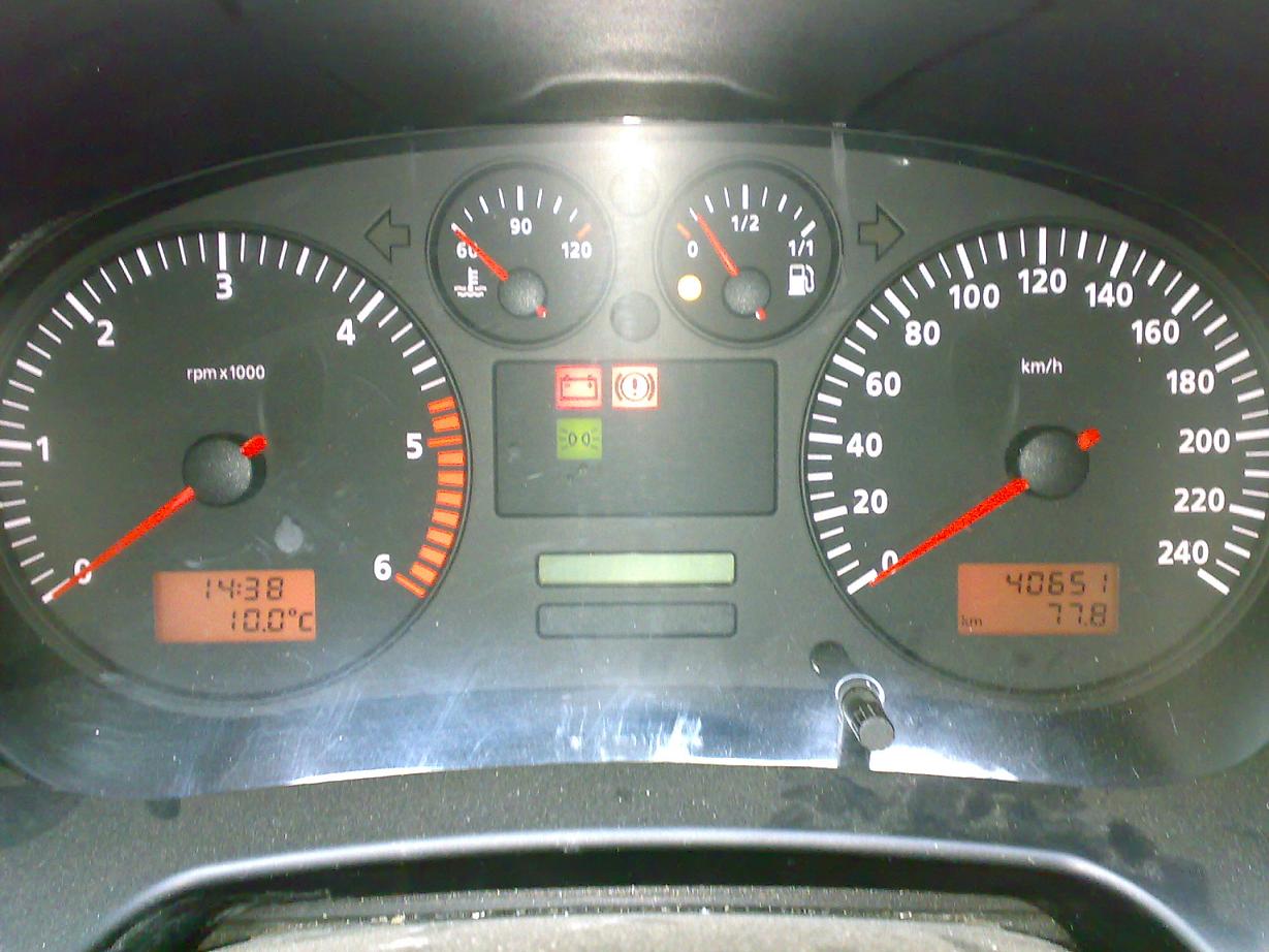

Nu poti sa postezi o poza cu bordul tau (de preferat imediat dupa ce ai pus contactul dar nu ai pornit motorul) ca sa ma lamuresc un pic ( sa aiba o rezolutie de minim 1024/768).
cam asta e
Modificat de alexdias

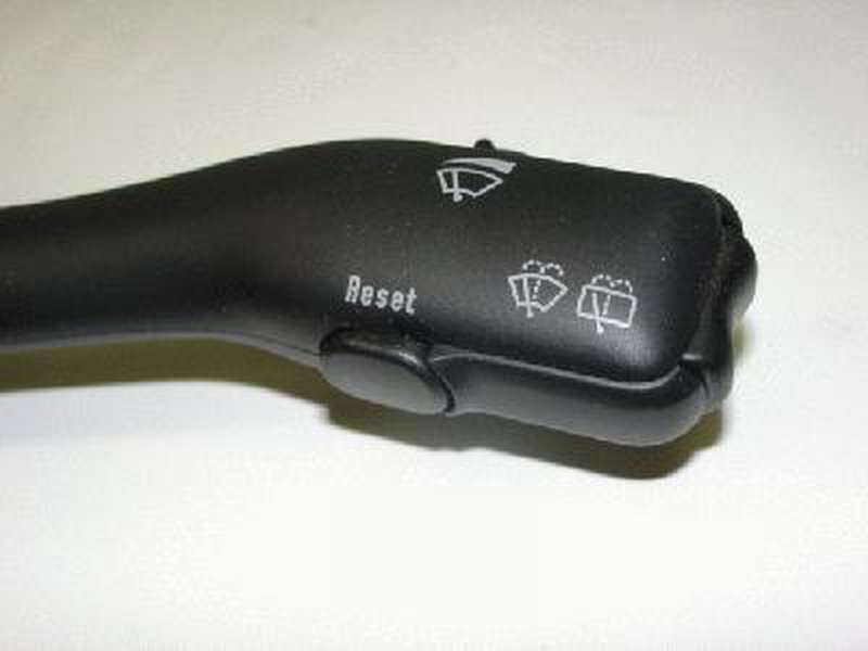

alexdias, scuze ca am scapat din vedere topicul asta si nu am raspuns prompt. Ca bord este exact ca cel cu BC. Existenta acestuia implica insa prezenta unei manete de stergator de parbriz ca in poza.
Ok, deci bordul arata ca si cum ar avea si CB insa maneta nu il ajuta.
Sa inteleg ca sunt borduri de Leon 1M care nu seamana cu cel din poza, respectiv nu suporta sigur CB?
Toate arata la fel dar unele au (toate cele cu climatronic) iar altele NU au CB (cam 70% din cele cu clima si toate cele fara AC).
