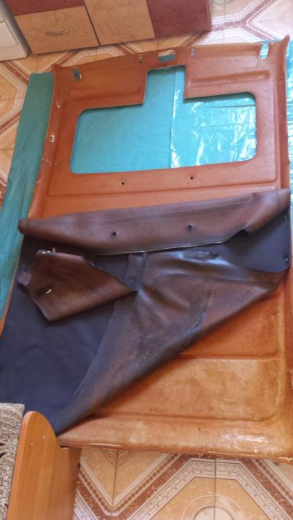

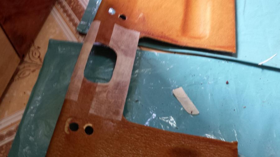

Am incercat si eu repararea plafanului, dar fara succes. Am desfacut tot, am curatat lipiciul si spuma veche de pe material si cat am putut de pe plafon, am reparat plafonul pe unde era rupt, si am lipit la loc. A iesit foarte bine, pana a dat caldura si s-a dezlipit complet.
Problema e la buretele de pe plafon, care nu poate fi curatat complet. Ma gandesc sa fac un plafon din fibra, peste care sa lipesc un burete subtire si dupa materialul original
atat plafonul cat si tapiteria se curata foarte bine de buretele existent. Plafonul se ia la smirgeluit pana numai are nici o pata de adeziv. Peste plafon se da o mana pensulabila de prenandez si se pune o bucata de panza pe  care o intinzi foarte bine. Lasi sa se usuce (24 ore), dupa care aplici iar un strat de prenandez si pui tapiteria. Am aflat si eu dupa ce mi-am retapitat plafonul meu...  Panza joaca rolul buretelui (de a faceliantul dintre plafon si tapiterie), doar ca la final, nu va mai fi asa moale, la atingere, precum cel original.
