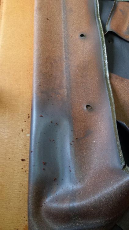

Eu de curand am dat plafonul jos ptr ca incepuse sa se dezlipeasca .Daca lai dat jos ,curatal bine cu un burete abraziv pana se duce tot stratul ala din mijloc.Apoi eu lam intarit pe spate cu banda din aceea argintie ca era foarte fragil,am cumparat 1 kg adeziv''Moment''ptr mocheta,am aplicat din nestiire un strat prea gros si din cauza asta mie mi-au ramas niste bule,l-am repozitionat si am asteptat 24 ore.Cea mai mare problema este in gasirea adezivului trebuie sa lipeasca bine si sa-ti permita ptr cateva minute sa lucrezi cu el sa poti aseza panza pe pozitie ,eu am experimentat cu acesta .

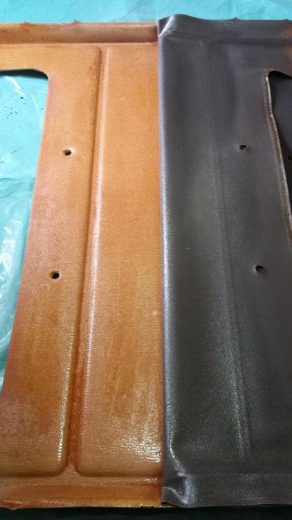

si eu am refacut plafonul si arata chiar bine.(cine l-a vazut poate confirma) am folosit material negru plusat , cu burete pe spate. am curatat bine plafonul, si pe fata si pe spate , l-am reparat si intarit unde era nevoie cu fibra de sticla apoi am dat un strat de prenandez pe plafon si unul pe panza si am inceput sa-l asez si sa-l presez. nu folositi adeziv in exces
aceeasi operatiune a facuto si eu la mai multe masini printre care si un VW Corrado numai ca am si inlocuit panza deoarce dupa spalare a intrat la apa solutia ce mai buna pt adeziv este urmatoarea prenandez bizon dat in 2 straturi se da primul strat destul de subtirel se lasa sa se usuce si dupa se da al doilea strat se lasa cam 15 minute sa fie lipicios dar sa nu mai fie semi lichid ca sa poata patrunde prin tesatura si se pune materiatul intins si plafonul astfel pus nu are nici o problema nu se dezlipeste am facut 4 masini in acest fel si una de 4 ani nu s-a dezlipit materialul.

Pai soosy,cand dai jos plafonul, chestia aia galbena gen burete trebuie s-o dai jos cu ceva abraziv (burete,smirghel) pentru a lipii panza inapoi.
Modificat de undertacher2001
eu am dat-o jos cu o perie de curatat unghii

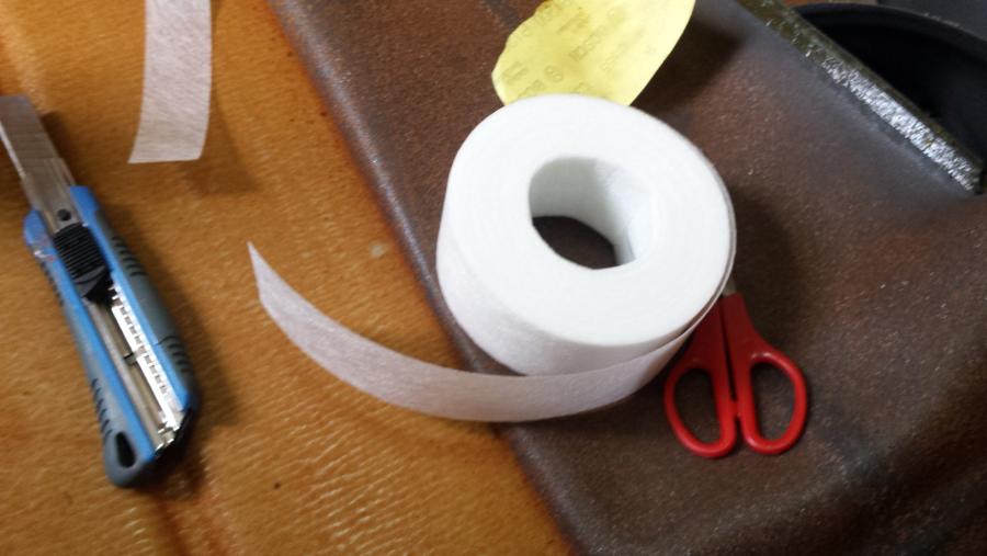

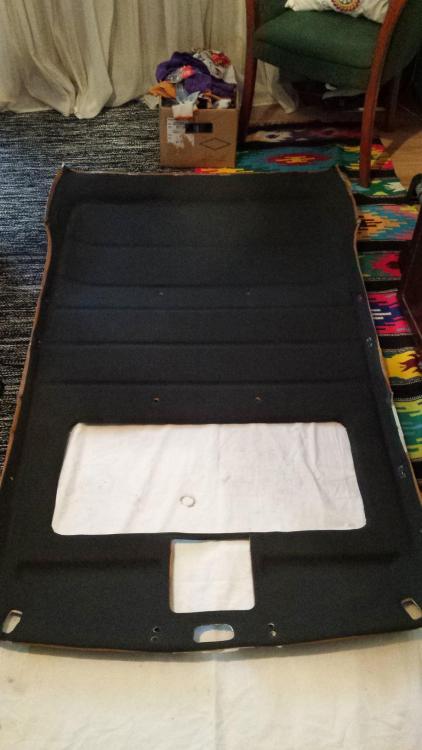

...pana la a reusit cineva sa refaca plafonul cu materialul original?....eu sunt nevoit sa l pastrez pentru parasolare.
Ma gandesc daca merge sa fac ruperea termica(inteleg ca sunt nevoit s-o fac) cu folie de neopren subtire(folosita in constructii) sau folie de burete, dar nu stiu de unde pot cumpara asa ceva.
Din experienta mea, merge reparat cu materialul vechi, dar trebuie inlaturat acel burete si de pe material si de pe plafon, curatat si degresat bine, dupa intins uniform un adeziv foarte bun(eu am folosit ceva de la bison ca un prelandez pentru tapet si in cateva luni extremitatile au inceput sa se dezlipeasca, deci nu il recomand). Ce este foarte important, inainte sa dai jos materialul de pe plafon, sa faci un semn la jumatate si pe plafon si pe material, eventual si in fata la gaurile pentru parasolar(asta nu stiu daca o sa te ajute) pentru ca de acolo, de la jumatate o sa te apuci de reaplicat materialul. Daca de apuci din oricare alta zona, o sa ti se suprapuna gaurile pana la final. Eu asa am patit. M-am apucat de lipit materialul din spate si cand am ajuns la primele gauri pentru manerele spate exisa deja o diferenta de cativa mm, iar cand am ajuns in fata la gaurile de la parasolar/oglinda retrovizoare am avut diferenta cam de 1cm, probabil erau si mai mari, dar am putut sa "fentez" din partea care se lipeste pe caroserie in jurul trapei. Am lasat mai putin material acolo.
Intr-un final, dupa ce aproape m-au lasat nervii cu plafonul asta pretentios, am vrut sa cumpar unul nou care nu era chiar cea mai indicata varianta din punct de vedere financiar (in jur de 1500lei), ieri am montat un plafon foarte bun, nedezlipit sau reparat in trecut. Singura mea problema acum este ce sa folosesc sa lipesc materialul de caroserie in jurul trapei ?
Multam pentru indicatii...si eu l-am schimbat pe cel vechi cu unul impecabil si iata ca s-a lasat si asta....din punctual meu de vedere, inlocuirea cu altul sh este o solutie pe termen scurt, iar pe termen lung trebuie ori nou , ori reparat foarte bine
Cand l am pus pe acesta, am folosit la trapa prelandez si nu s-a dezlipit nici pana azi.
Am rezolvat...la trapa am folosit aceiasi varianta ca de fabrica cu hartia dublu adeziva, doar ca de culoare alba, nu am gasit pe visiniu. Sunt multumit de rezultat, sper sa tina macar 2-3-5ani de acum inainte...urmatorul o sa fie nou :D.
