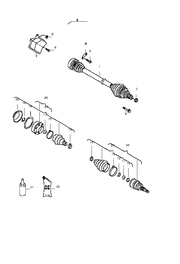

am si eu o problema,daca ma poate ajuta cineva
ii vorba de vw bora 1,9tdi ajm 116cai
am probleme cu burduful cu partea interioara,am dat jos planetara dar nu pot nici cum sa scot siguranta acea de pa axa pentru ca in partea din capat(ce iasa din cutie)are "o flansa" mare care nu are surub,capac,nimic nimic...cum pot da jos aia sau cum se procedeaza?
trebuie sa smulg prin bile axa afara sau?
nu inteleg nimic din ce ai scris
arata pe poza din postul #4 ce nu poti scoate .
deci flansa aia sau cum se numeste ce este numerotat cu 28 are un capac pe partea interioara,spre cutie
la mine nu este din inele cum apare in poza 17-18-19...ci ultima piesa 19 este inchisa...ca si cand ar avea un capac peste numarul 28
nu stiu partea aia cum se desface ca sa pot sa ajung la siguranta si la burduf(ca se le pot scoate de pe axa)

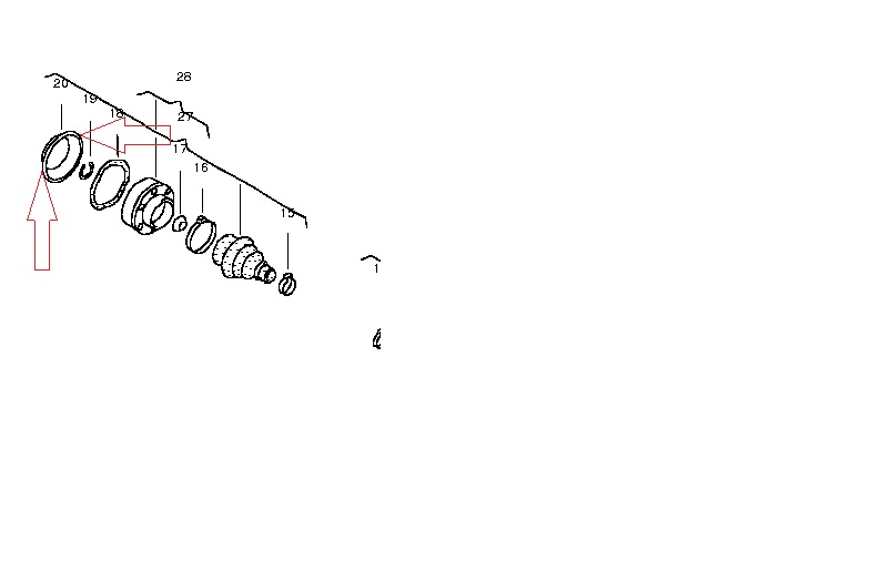

tot ansamblul ala e inchis de capacul semnat cu 20 ,care e cel care-ti inchide capul de planetara .acel capac e bagat prin presare si-l poti da jos batand cu o surubelnita/daltita intr-o buza a sa .
da inteleg ce spui...dar la mine acea bucata este turnata-o dintr-o bucata...de la bile pana in capat
maxim acolo la bile daca bat cu ceva sa sara afara dar imi este frica ca nu mai intra sau in acest fel stric ceva
cel cap in capat nu este din bucati(cel putin nu pare pentru ca este ca si turnat...)iar in capat este inchis nu ai acces la nimic
inchipuieti axa planetarei dintre cutie capatul acoperita cu o ceasca cu fundul spre cutie si partea de "oala" spre axa,cu bile in...
ahaaa ,acum am inteles .
taie cu foarfecul burduful si da-l jos .curata axa planetarei la imbinarea cu capul si uitate daca se vede o siguranta (acolo unde sunt dintii axei ,de obicei fiatul foloseste acest tip de blocare ) ,daca nu este atunci siguranta este in spate si trebuie sa prinzi axa intr-o menghina si bati in piesa centrala a capului ,de preferat un ciocan de cupru sau un dorn dintr-un material moale (Al ,Cu ,Pb) ,sau chiar o bucata de lemn de esenta tare .
sper sa ma fi facut inteles  :icon_thumleft:
PS :nu inclina prea mult carcasa capului sa nu-ti sara bilele
in mod normal acea siguranta este sub capacul acela(acea ceasca cum am denumit-o eu...)nu se vede absolut nimic,si nici nu vad cum as putea da jos acel capac inafara faptului sa smulg axa prin bile(care sunt in acel capac)
deci varianta ii sa prind axa in menghina si apoi sa lovesc acel capac pana sare axa afara prin acele bile?!
da ,dar atentie ,ma repet ,bate in piesa "fixata" pe axa nu in "ceasca" (partea mobila) si cu ceva mai moale nu direct cu ciocanul .

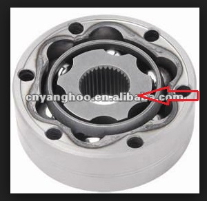

uite ,aici trebuie sa bati .
ok inteleg...dar daca bat doar in acea piulita in capac nu are siguranta?(care va tine axa sa nu iasa)sau nu?
Modificat de soosy
in spatele acelei piese ,pe ax ,este o siguranta elastica (o sarma in forma de "C") .
uite un filmat sa-ti faci o idee
am reusit in final...acea ceasca pana la urma de desface in 2...dar atat de bine inbinata este ca doar daca iti faci un mic santa in capac o poti forta jos
prin bile nu s-ar fi putut scoate,doar distruge
asa dar pentru cei care mai dau de problema asta,sa nu incercati sa scoateti din bile ca ii problema,are in capact siguranta acea si doar fortat(ce totul se rezuma pe bile)sare afara
capacul cumva se poate deface,iar dupa ce elimini siguranta atunci prin bataie usoara iasa de pe zimtii acea
