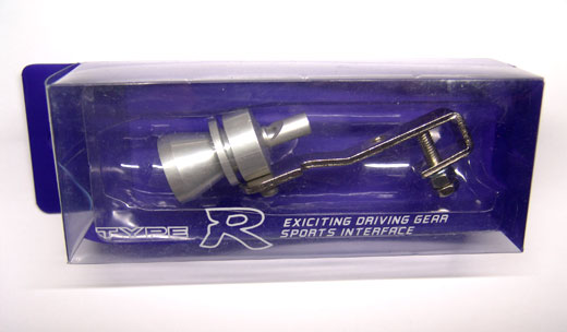

Exista doua tipuri de BOV: cele electrice, care imita sunetul, si unele externe care se pun in capat la toba. Din asta extern imi luasem si eu sa pun la Fabia dar nu s-a potrivit ca toba e destul de subtire si "fluierul" nu prea incapea. In schimb, am pus pe Octavia II si se auzea :D :D .... Am dat pe el 60 RON la mana a doua de la un tovaras. Am cautat o poza pe net si am gasit unul identic ca cel pe care il am eu:

Andrei_sxg, exista pe naiba doua tipuri de BOV! Daca un papagal numeste BOV o tampenie care se monteaza pe evacuare, eu as sugera sa nu il copiezi! Ce treaba sa aiba evacuarea cu ceea ce face un BOV (care e NECESAR TEHNIC vorbind, la turbo cu benzina)???
Scuza-ma daca o sa mentionez ca eu personal daca vad asa ceva pe masina cuiva montat vizibil pe teava de esapament ma voi sparge de ras. La urma urmei poti sa iti pui si trompeta acolo, ca fii sigur ca un zgomot va face atunci cand accelerezi. Poti pune pe ea un sticker cu inscriptia "COOL" si om esti! Daca o ascunzi sub capota, macar unii din jur nu vor sti ca nu ai "the real thing". Daca ridici capota insa, vor realiza cat esti de penibil, si tot la fel cand accelerezi si te depaseste un Logan de exemplu :lol:
Ca rezumat, pentru motoare aspirate pe benzina sunt doua metode pentru a deveni penibil, una vizibila din exterior si una nu. Daca cineva insista sa dea bani pe asa ceva, sa spuna si pierd vremea cu cautat poze sau linkuri...

Uite aici daca insisti, insa pasesti in domeniul penibilului dupa mine :(
Astia vand asa ceva si poti auzi si sunetul. E buna ca distractie. Merita sa iti pui pe o Dacie si sa derutezi lumea pe strada....
