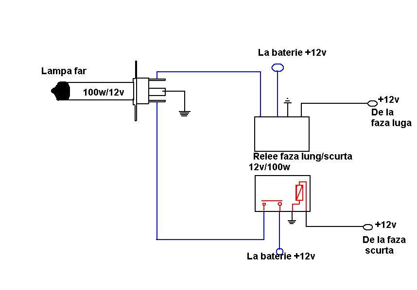

se pot monta becuri d 100w dar pt asta mai trabuiesc atasate relee care sa le aprinda si sa reziste.

nu trebuie montat nici un releu Golful si orice VW are din fabrica luminile pe releu

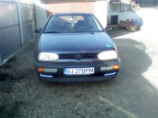

Cele stock erau chioare rau si nu am facut nu stiu ce investitie am pus Philips blue vision doar sa lumine un pic mai tare si sa fie lumina mai alba si merg super si nu costa cat un xenon,mai nou i-am pus leduri in spoiler DRL si deja am avut un conflictcu nenea militian.i-am explicat si de cei care au pe audi stock si a zis ca le da amenda si alora sa dea ei producatoru in judecata.
Sorin Golf 3 cabrio
  B4tru a scris:
Poze daca se poate cu ledurile din spoiler...
se vad cam prost nu e asa buna calitatea la poze o sa fac cu un telefon mai bun pe viitor ca acu n-am avut timp
