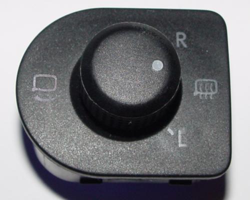

As mai avea o observatie: Cum imi dau seama daca oglinzile sunt incalzite sau nu?! Astazi a plouat si am avut picaturi de apa pe ele (vizibilitate redusa).

Esti sigur ca ai apasat simultan tastele ECON si AER SOFER-->PIEPT(cea din mijloc)nici nu mai stiu cum sa-i spun?Imi pare rau ca nu a functionat Reset la clima asa cum ti-am spus,ar trebui sa mearga ca la mine,amandoi avem an fabricatie 2004 si model 2005.Eu am mai incercat si ieri si a mers:nu sufla aer dar se aprind toate semnele de pe display si se aude ceva in clima timp de 15 sec. apoi o poti porni normal.Oglinzile normale au un 0(zero) intre L si R,la cele incalzite au desenat o oglinda din care iasa aburi,tot intre L si R.In legatura cu sunetul de la contact(pornit-oprit)nu stiu ce se aude eu nu am asaceva,s-ar putea fi de la radio,cred.

Cred ca pacanitul ala se aude intr-un tweeter. Masina nu are incalzire in oglinda. Am sunat la porche si am cerut explicit configuratia initiala de cand a fost cumparata masina (am dat numarul de contract). Are pachet de iarna 2, adica incalzire in scaune. Asta vine fara oglinzi incalzite :cheers:

post-5905-1188681091_thumb.jpg Asa trebuie sa arate butonul de la oglinzile incalzite(aici un buton VW).
