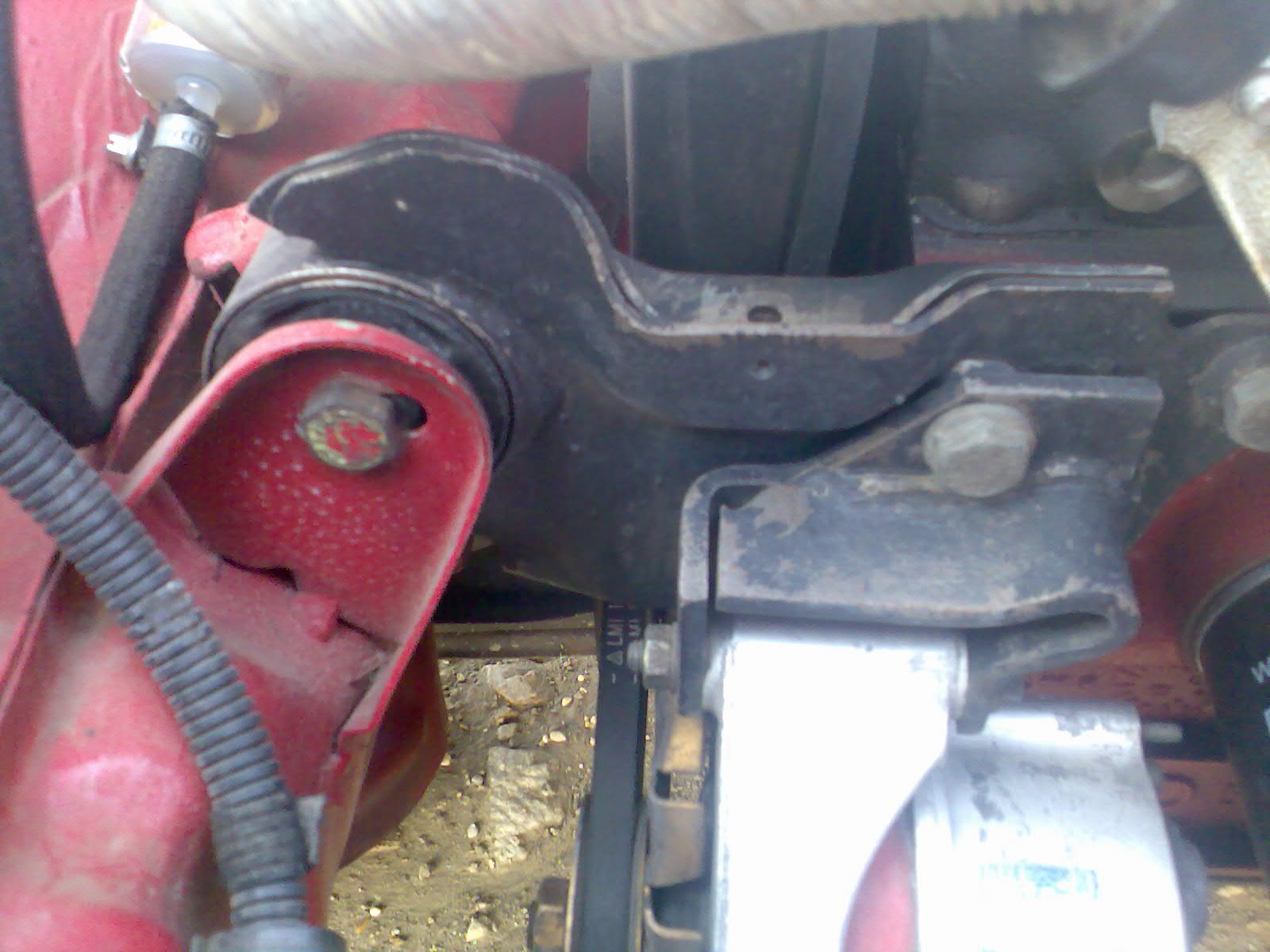

Salut!Nu cred ca ai avea o problema in schimbarea motorului de 1.1 cu cel de 1.3,poti folosi suportul de motor si cei de c.v de la 1.1,doar daca montezi si c.v 5tr trebuie sa modifici tamponul de la 4tr la 5tr...eu am folosit tamponul vechi de 4tr de la motorul de 1.1 si l-am sudat pe cel de 5tr de la 1.3(vezi in poze).radiatorul de 1.3 nu se potriveste la fix,trebuie sa-i faci un sistem de prindere,eu em avut suport ptr vas de expansiune nu a fost problema,la timonarie trebuie sa pilesti 4-5 mm din blocaj tija sa poti regla timonaria sa intre si R si a5-a....daca ai nelamuriri,poti sa ma intrebi.In rest e ca si turnat!!iti doresc spor la treaba!!!
super...deci fara mari probleme pot sa il pun...:icon_thumright:...as vrea sa imi spui mai exact cum sa sudez suportul de la cutie...ca sa pot sa il fac....
