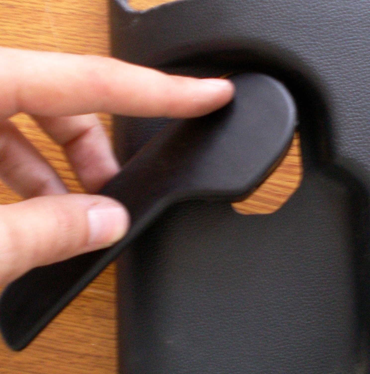

Intrucat trebuie sa depistez pe ce fire s-au legat anumite conexiuni ale alarmei,trebuie sa desfac manerul ce actioneaza deschiderea capotei, precum si bucata de plastic peste care e montat.
Are cineva idee cum ? ca tot caut si n-am gasit nimic. Si imi atarna si toate matele de fire de la alarma prin masina
pe mijlocul manetei vei vedea 2 gauri acolo sunt suruburile de prindere,se desfac cu o surubelnita in cruce,k sa vezi mai usor ce e acolo iti sugerez sa folosesti o oglinda
la mine ( e fabia) nu are nici un surub.Ma gandesc ca e vreo smecherie in genul manerului de lasat geamul la usile din spate.Ceva cu cleme.Tb sa apas vreo clema , in spatele manerului (adica inspre fata masinii) se simte ceva,iar in fata probabil intra vreo surubelnita. Dar nu vreau sa rup ceva pe acolo.
atasez niste poze cu desfacerea manetei pentru capota :D
spor la lucru si atenti la cleme folositi o surubelnita dreapta
sper ca ajung pozele :D post-10557-1186049519_thumb.jpgpost-10557-1186049593_thumb.jpgpost-10557-1186049691_thumb.jpg

binenteles ca am rezolvat problema cu ajutorul lui fili_costi,caruia i-am dat de lucru,si care a facut pozele special pentru mine.Iar acum sunt la dispozitia colegilor de forum.

da,mi-a iesit.Mai am sa montez senzorul. Mi-a iesit si ridicarea geamurilor din telecomanda alarmei.Veste proasta pt cei ce vor martorul de usa deschisa ca pe cablaj nu sunt fire.Si binenteles nu sunt nici pinii pentru sigurantele nemontate din fabrica.Iar pt tras fire boxe spate tb sa desfaci toata plasticaraia si pe stanga si pe dreapta (inclusiv sub bord stg si dr) si sa duci firele prin stalpul B (care e cel de la mijloc),la conectorul din mijloc care binenteles e gol,fara pini.Si tb sa desfaci si ambele fete de la usile spate,care se desfac cu tot cu actuatoare si iti tb cheie speciala pt broasca. Mai bine o faceam si pe asta,dar n-am timp.Sau daca vrei in spate,e mai bine ca nu mai desfaci usile,iar firele le duci prin stalpii C (spate)
:D usile din spate le-am desfacut fara broasca ca am uns macaraua [scartia] si se poate da jos [la mine] fara probleme broasca ramanand la locul ei doar ca am de desfacut toate plastecele ^_^
