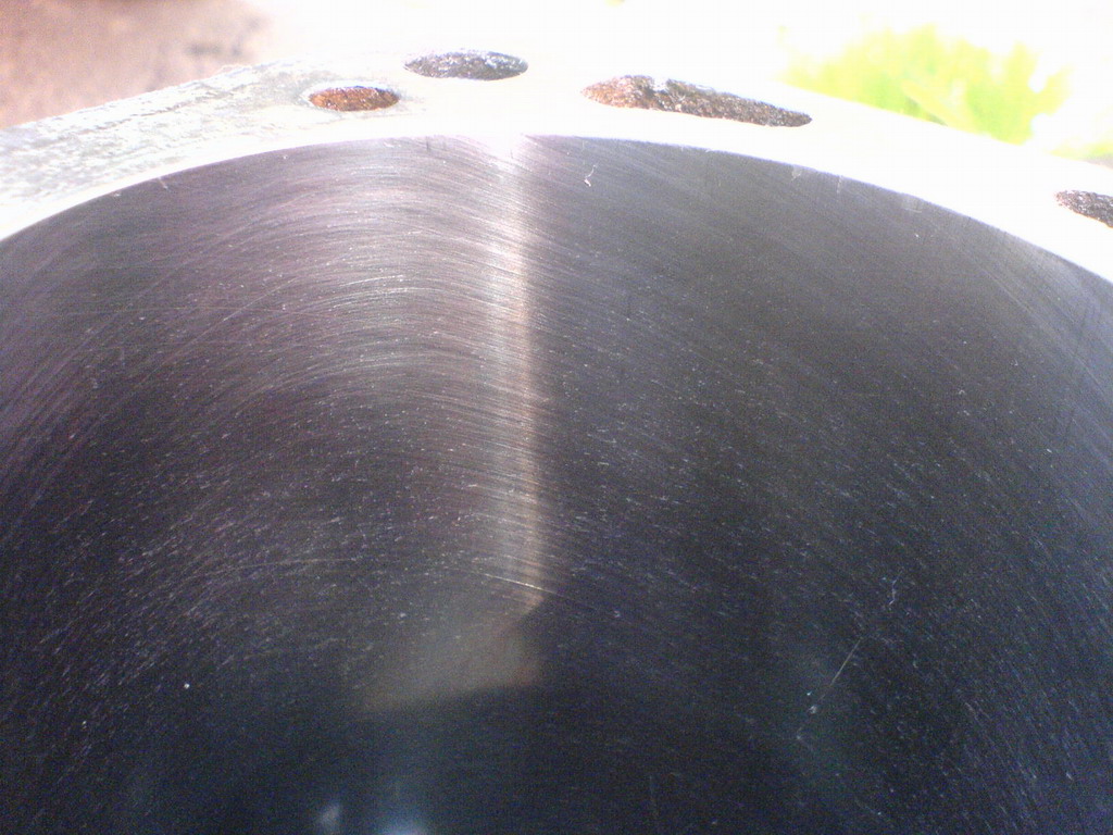

In mod normal, daca uzura nu e foarte mare, se pun segmenti noi la cota standard si se face honuirea, care are mai multe roluri nu numai sa rotunjeasca cilindrii.
Asa arata o suprafata honuita. Honuirea se face cu niste pietre speciale si are rolul in primul rand de a uza in prima faza segmentii noi ca sa se imbine perfect cu cilindrul. De aceea trebuie facuta honuire de fiecare data cand se schimba segmentii. Al doilea rol este de apermite uleiului sa adere mai bine la suprafata cilindrului. Practic datorita honuirii se formeaza stratul subtire de ulei de pe suprafata cilindrului, de aceea este extrem de important si unghiul cu care se face honuirea.
