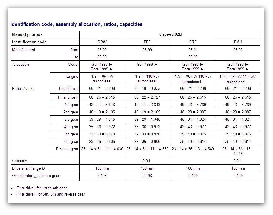

Foarte frumos. Cum se pupa cutia de ajm cu motorul? Sincer nu cred ca au acelasi rapoarte si sunt curios cum merge.

Pai din punct de vedere mecanic este 100% identica, din punct de vedere al rapoartelor sincer nu simt nici un fel de neplacere la condus.

Acum am vazut ca intre DRW si EFF nu sunt diferente. Apar diferente doarte intre DRW si FMH/ERF. Codul cutiei tale e DRW?

Exact, este DRW. Chiar nu stiam ca sunt identice rapoartele, ms de info :icon_thumright:

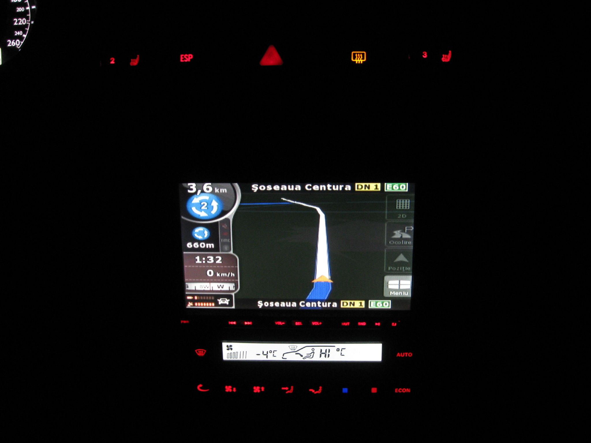

frumoasa masina. banuiesc, ca ai gasit ceva mai bun de o vinzi pe criza asta...poate ne spui cum ai reusit schimbarea iluminarii la clima si bord. arata super :icon_thumright:
Pai procedura este destul de simpla si consta in inlocuirea ledurilor :rolleyes:
O poza mai de aproape la navigatie si climatronic:
Referitor la leduri. Mai stii exact ce leduri ai folosit? Imi place intesnitatea lor, banuiesc ca butonul de reglare al luminii era pe 0 nu? De mult vreau sa fac treaba asta mai ales acum ca mi-am schimbat si bordul dar nu e timp si vreau sa stiu ce leduri sa folosesc. Nu vreau sa fie puternice dar nici slabe :rolleyes:. Multumesc!
Modificat de Circoloco
Ledurile sunt Osram si au fost cumparate de la un magazin online al carui nume chiar imi scapa :sbine: Intensitatea iluminarii era la maxim :Computer:
sunt leduri plug&play sau trebuie modificat ceva? poti da mai multe detalii? (cate leduri trebuie de ex.). mersi
Ledurile sunt plug&play. Eu am comandat 30 de buc pentru bordul meu VDO si climatronic si mi-au mai ramas 2 sau 4 ca si rezerva. Ca si marca am folosit OSRAM cu flux luminos 0.71CD pe 120
Chiar nu stiu de cine este facuta insa stie sa faca suficiente lucruri - navi, tv, mp3,video player, radio, ipod, card reader, usb, telecomanda, touch screen, etc
