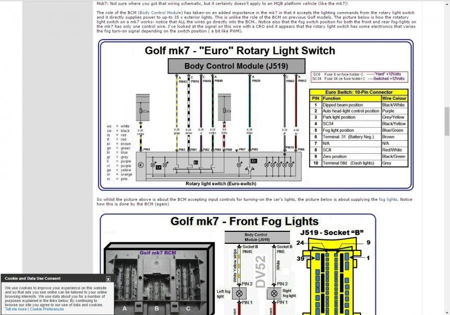

Salut, am gasit schema de conexiune a firelor de la mufa din blocul de lumini de la golf 7. Are cineva schema de la octavia 2?
comutator - t10h/5 = in centrala E/6 (alb galben)
proiector stanga = pin 1 proiector - T5/2 (2,5mm)-  mufa centrala D/2 (1.0mm), Masa T5/1 = 2,5mm
proiector dreapta = pin 1 proiector - T5/3 (2,5mm)-  mufa centrala A/4 (1.0mm), Masa  = 2,5mm

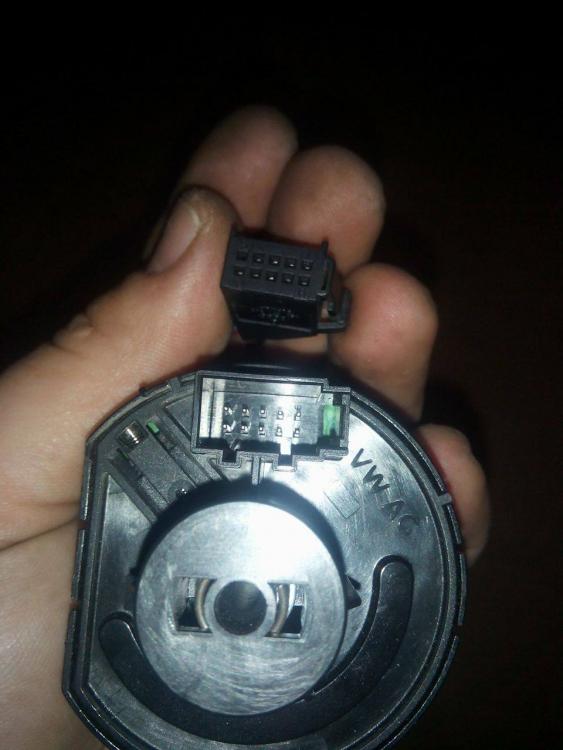

Salut @F l o r i n, iti multumesc de raspuns dar poate nu m-am exprimat eu cum trebuie. Eu vorbesc de mufa de la blocul de lumini daca se poate modifica. Eu am un bloc de lumini dupa un golf 7 si mufa care intra in el de la octavia mea. In poza se vede diferenta de mufa si vreau sa stiu daca pot sa scot firele din mufa mea de octavia si sa le pun pe mufa de golf 7 ca sa pot monta blocul de lumini pe masina. Va multumesc.
pai taie cele 2 margini de ghidare... si o sa intre mufa
in interior e aceeasi mufa - un T10 - difera carcasa - tocmai, sa nu se potriveasca, sa nu se incurce treburile.
daca ai verificat pinout-ul si e ok, poti proceda asa cum ti-a recomanda andrei

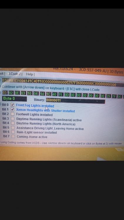

Salut, revin si eu cu o intrebare de 1000 de puncte! Am schimbat centrala electrica de pe masina mea cu una care suporta proiectoare. Am codat=o dupa cea veche dar am o eroare pe ea:
Address 09: Cent. Elect.        Labels: 3C0-937-049-30-H.lbl
   Part No SW: 3C0 937 049 AJ    HW: 3C0 937 049 AJ
   Component: Bordnetz-SG     H54 2202
   Revision: 00H54000    Serial number: 00000005663785
   Coding: 03020E031004141C40110D000000000000297F060000000C000000000000
   Shop #: WSC 73430 790 12345
   VCID: 71E9A1916890C7C916-8024
   Subsystem 1 - Part No: 1Z1 955 119 A  Labels: 1KX-955-119.CLB
   Component: Wischer SK351  012  0401
   Coding: 00065525
   Shop #: WSC 73430
2 Faults Found:
02498 - Left Low Beam Reflector Motor (V294)
            012 - Electrical Fault in Circuit
             Freeze Frame:
                    Fault Status: 01111100
                    Fault Priority: 3
                    Fault Frequency: 1
                    Reset counter: 142
                    Mileage: 442475 km
                    Time Indication: 0
                    Date: 2005.09.13
                    Time: 31:63:63
             Freeze Frame:
                        ON
                    Voltage: 13.80 V
                        ON
                        ON
                        OFF
                        OFF
                        OFF
02499 - Right Low Beam Reflector Motor (V295)
             Freeze Frame:
                    Fault Priority: 3
                    Fault Frequency: 1
                    Reset counter: 142
                    Mileage: 442475 km
                    Time Indication: 0
                    Date: 2005.09.13
                    Time: 31:63:63
De la ce poate sa fie? Inainte am avut acentrala asta:
Address 09: Cent. Elect.        Labels: 3C0-937-049-23-M.lbl
   Part No SW: 3C0 937 049 D    HW: 3C0 937 049 D
   Component: Bordnetz-SG     H37 1002
   Revision: 00H37000    Serial number: 00000003938751
   Coding: 00020E131004140000110D000000000000097B065C
   VCID: 2A5B76FD85C6F412B7-807E
   Coding: 00065525
   Shop #: WSC 73430
Ce pot sa fac? Va multumesc!

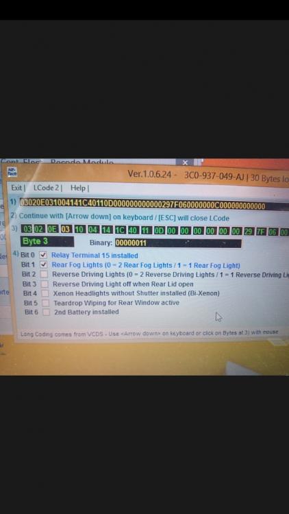

codeaz-o fara bi xenon
Nu este codat cu bi-xenon!
BA este, tocmai codarea cu shutter iti genereaza acele 2 erori, debifeaza  byte 0 bit 1.
Va multumesc pentru raspunsuri . Masina mea are xenon din clipa de cand a iesit din fabrica. Cand am montat centrala electrica prima data am uitat sa biferz  byte 0 bit 1 si xenonul a luat-o razna! si aveam ca eroare: low beam short to ground..si cand am aprins faza scurta ziceai ca dau flashuri. Intrebarea mea centrala electrica  3C0 937 049 AJ suporta xenon din fabrica? Cum trebuie sa o codez? Va multumesc anticipat!
codeaza cu xenon FARA shutter.
debifeaza xenon with shutter si vezi mai departe pe alt byte ca ai alta bifa pentru xenon normal.
An văzut că mai am opțiunea pentru xenon fara shuttet! Asta este? Bite 3 bit 4?
DA, ala e.

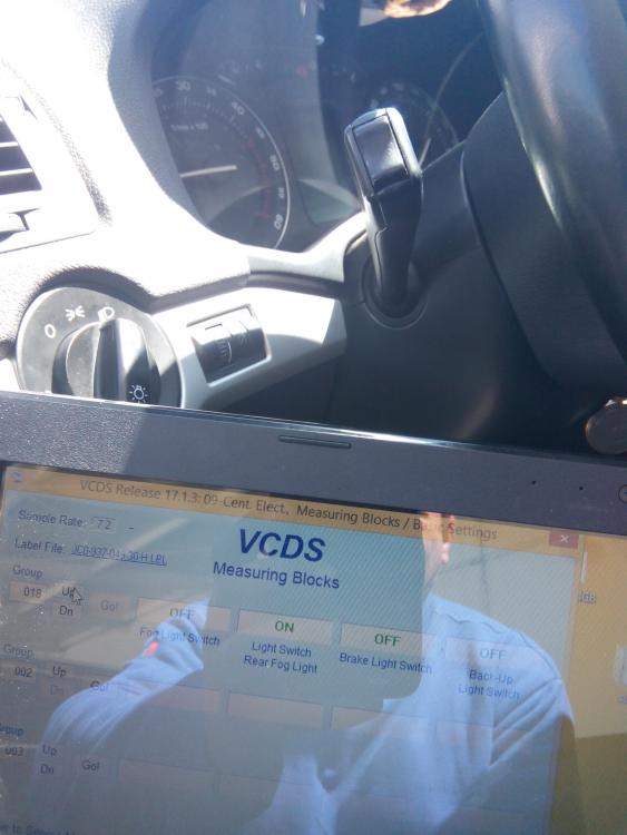

Buna dimineata, va solicit ajutorul din nou cu o problema la proiectoarele pe care l-eam  montat. Instalarea popiu zisa a fost facuta ca la masina lui cumnatu' dupa sfaturile generoase date de: Florin, Al Bundy, andrei_221! Va multumesc inca o data pentru suportul acordat! Am tras toate firele si din centrala spre proiectoare, fir suplimentar de la blocul de lumini la centrala. Intrebarea mea este de ce nu pot aprinde proiectoare din blocul de lumini? Codarea a fost facuta si cu cornering si functioneaza perfect. Am intrat cu vcds-ul si daca dau comanda cu testerul se aprind, daca dau comanda cu blocul de lumini nu se aprind? Ce pot sa testez? Va multumesc.
F l o r i n
ce ai apucat sa verifici pana acum ?
eventual sa probezi cu alta centrala, daca acesta iti vede comanda daca de buton, etc - dar nu executa
verificat: firul de la bloc lumini la centrala, firele de la centrala la proiectoare, sunate cu aparat de masura. Am pus vcds-ul si pe measuring block cand dau comanda sa aprind proiectorul testerul nu vede comanda, desi cand mai trag odata vede ca aprind ceata. Poate sa fie din becuri ca sunt comandate din china? Becuri de tipul .
F l o r i n
nu cred sa fie de la bec - poti pune unele cu halogen, de proba.
Daca nu si ai verificat totul si e ok - atunci probeaza cu alta centrala.
nu are treaba cu becurile. Sigur este codata cum trebuie? in blocul de lumini este ok ?

Blocul de lumini este luat de la dezmembrari! Posibil sa fie ars ceva in el! Sambata oricum pot sa desfac masina si sa iau blocul de lumini, centrala,tot! :D Cu toate ca eu zic ca este din blocul de lumini! pot sa verific cu un aparat de masura ceva?
F l o r i n
trimite un +12v pe firul de la comutator la proiectoare, cu contactul pus - trebuie sa aprinda proiectoarele - daca le aprinde, trebuie alt comutator
