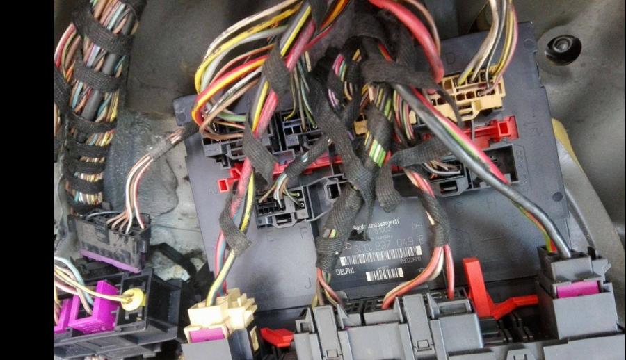

am adaugat o poza

maine studiez problema si duc firul. Pe centrala asta 3C0937049 AH pot sa activez cornering-ul?
pai in poza apare E, nu AH
Pe cea cu E nu poti activa. Pe cea cu AH... trebuie vazut

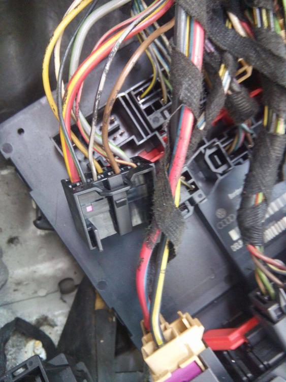

sunt pozele dupa masina donatoare, asa am legat si eu pe masina. Maine fac poze si dupa masina lui cumnatul meu scump si drag care a primit proiectoarele!!!
stiu ca sunt numerotati pini la mufa de la blocul de lumini dar cei din cent. elect. sunt?
Modificat de mikutzu99
editare cuvant
da, pe mufa. te uiti cu lupa :D
