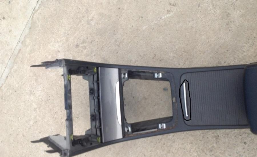

Are cineva idee cum demontez, spre a spala, capacul superior al cotierei centrale? Ma refer la asta:

are cleme pe lateral, daca imi aduc bine aminte. le accesezi asa cum apare in poza, cu usita deschisa.
am gasit clemele alea. cand reusesc sa desfac una merg la cealalta si prima fuge inapoi. am incercat sa le tin cu o surubelnita , am reusit cumva sa le desfac aman2 odata dar nu pot nicicum sa trag suportul afara

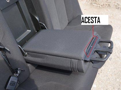

Stiu ca nu este vorba despre cotiera centrala ,dar postez aici sa nu mai deschid un topic nou,in caz ca ma puteti ajuta, am nevoie de o schema sau sfaturi despre mecanismul de inchidere/deschidere al capacului de la cotiera banchetei din spate, si anume, am clapeta care deschide/tine inchis capacul de la cotiera sarit , am tot mecanismul + 1 arc,iar celalt arc e undeva intre capac si materialul care il captuseste,este un spatiu mic intre ele, cazut pe acolo,maine voi desface toata cotiera pentru a ma ajuta de gravitatie sa-l scot deoarece nu prea am reusit sa-l agat cu nimic :lol: insa dupa ce iau toate arcurile si mecansimul de inchidere al clapetei nu stiu cum sa le pun cap la cap pentru a-l fixa exact cum trebuie,mentionez ca din ce am observat nici-un piciorus sau plastic nu este rupt pe acolo,orice sfat este binevenit deoarece este enervant ca nu pot trage de cotiera sa iasa normal,trebuie sa bag mana pe deasupra cotierei sa prind si capacul sa o trag pentru a o aduce in pozitie orizontala altfel ramane blocata.
Ca sa se inteleaga mai bine despre ce clapeta vorbesc :

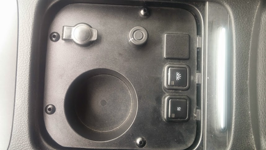

salutare, nu am gasit un topic despre suport de pahare, de aceea postez aici. Mi-am luat recent masina din semnatura si as vrea sa stiu daca mai are cineva un suport de pahar ca cel din imagine. Mentionez ca nu am descoperit inca ce fac butoanele acelea. Daca stie cineva?
Poza
post-25838-0-51213100-1426351878_thumb.j
Modificat de Gryphone
MAsina ta a fost scoala, unul aprindea lumina de la picioare si celalalt actiona o sirena.
