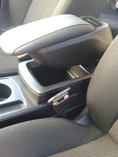

Am reusit si eu sa imi rezolv problema cotierei.
Pentru ca varianta pe original mi s-a parut cam prea scumpa (peste 300 euro) am gasit urmatoarea variana:
http://www.cotiere-auto.ro/0,43,cotiera-armster-volkswagen-passat-2005-.html
Recunosc ca am fost putin cam sceptic la inceput insa acum mi se pare totul ok ... sa vedem cum se va comporta in timp.
Am sa revin cu cateva poze din masina dar probabil maine cand o sa am mai mult timp.
Merci

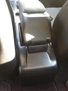

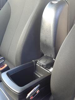

Deci .. cam asa ceva arata cotiera de care vorbeam mai sus.
Pana acum sunt multumit de ea ... am fecut ieri un drum de 100 km si a fost ok ... este ergonomica si utila la condus.
Depinde insa si de cum te pozitionezi in scaun.
Daca doreste cineva detalii / poze amanuntine da-ti-mi un PM.
