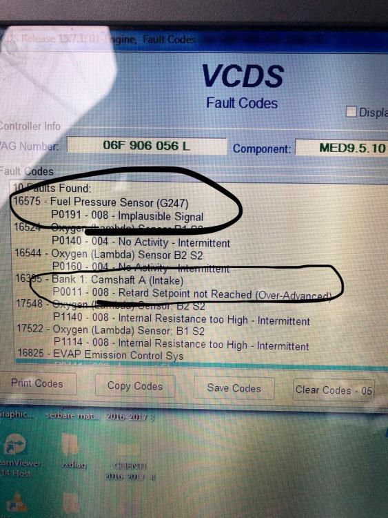

Am o problema cu mașina. Când pornesc masina pornește și ventilatorul indiferent dacă e cald sau rece motorul, și nu se mai poate tura mai mult de 3000. Când se oprește ventilatorul mașina merge normal. Pana o opresc/ pornesc iar.
Am fost in câteva service-uri dar nu au găsit problema
Are cineva idee despre ce este vorba?
La diagnoza ce apare ?
Acestea imi apar la diagnoza.
Are cineva idee ce se întâmpla acolo?
