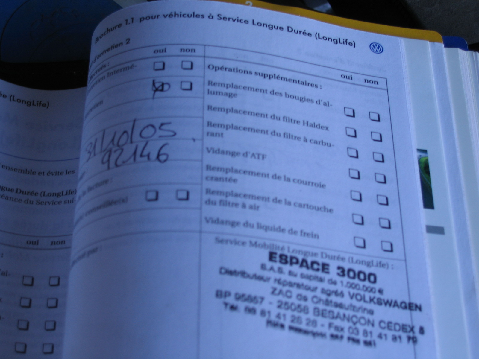

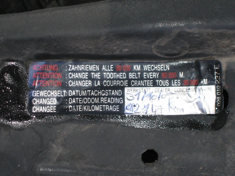

Salutare!
Mi-am luat recent masina din Franta, un Golf IV 101 CP din 2002 si doream sa mai aflu cateva chestiuni:
Daca am aceasta emblema din poza lipita pe plasticul de deasupra radiatorului inseamna ca a fost schimbata cureaua de distributie? In cartea de service a fost facuta revizie la acelasi numar de km dar nu este bifat patratelul unde scrie courroie crantee (curea de distributie).
Va rog un sfat avizat!

Haideti, fratilor, trebuie sa stiti sau nu am dat date suficiente?
nu sunt avizat dar mie mi se pare ca a fost schimbata la 90mii km
