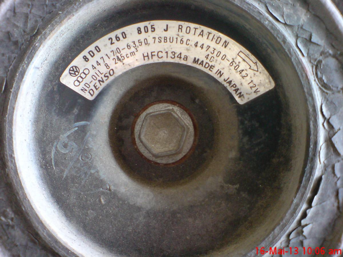

Buna ziua acum o saptamana am luat masina din semnatura am observat ca nu are curea la compresor clima.La o mica verificare am observat ca este blocat compresorul.Intrebarea mea este se poate schimba rulmentul din compresor sau schimb compresorul.M-ar ajuta un cod pentru compresor ac pentru motor AVF.Multumesc
intai da-l jos si vezi ce este in el.... dupa aia, vedem ce se poate schimba, etc

Buna seara saptamana asta ma apuc sa demontez compresor clima pentru ca este blocat,intrebarea mea se poate de sub masina sau trebuie sa iau jos fata?Pot sa umblu cu masina cu compresor demontat?Multumesc
Poti mere fara comp. Problema este alta. Nu-ti da nimeni garantie pe compresorul nou sau pe cel reconditionat, in conditiile in care iti faci singur reparatia. Dupa cum pui intrebarea se vede ca nu stii care sunt operatiile premergatoare. Cred ca ai sa arunci ceva banuti la gunoi.
Modificat de 42miticutza
Eu m am gandit sa iau un compresor sh,dar vreau sa l dau jos sa stiu macar ce cod are.
Nu merita sh, cel putin reconditionat, nu poti face asta acasa. Nu trebuie sa-l dai jos sa afli codul...
