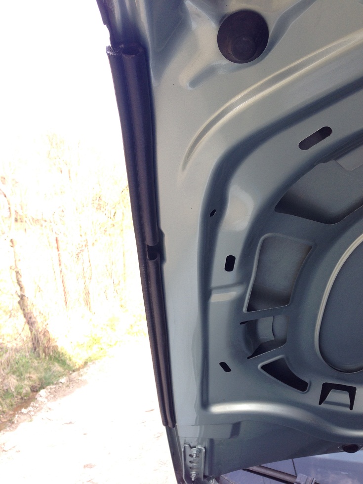

Sa reinviem putin thread-ul asta. Timpul nu mi-a permis sa pozez si sa postez mai devreme dar iata-ma.
Operatiunea este relativ simpla. Se ia un cheder de dacie, de hayon, cu inclinatia de prindere la 90 de grade, se decupeaza dupa pofta inimii si se instaleaza. Cost ~35RON
O parte a fost montata in partea centrala iar pe laterale pentru eliminarea apei care se scurge printre aripa si capota pana la chederul care inchide plasicul ce acopera mecanismul stergatoarelor. Prelungirea acestuia este pur estetica, oricum insesizabila, si oarecum inutila deoarece atinge in mecanismul de rabatare al capotei (acum fiecare procedeaza dupa bunul plac) :)
Inspre final am decupat in cheder si forma ghidajelor de aliniere a capotei. rezultatul, mai jos. Capota se inchide la fel de usor, nu freaca nu atinge. Spor la treaba!
PS: Motorul este curatat manual in toamna si intretinut pe parcurs.

De intrat apa pe E-Box sau pe carcasa la filtrul de aer sa intelegem ca nu mai intra? Daca rezolva treaba asta, isi merita banii...Alminteri se vede intr-un mare fel chederul ala negru pe sub capota...Eu ma gandesc la mine, ca-i alba masina... :D

Din nou, ce spuneam de estetica. Daca vrei sa nu se vada intrerupt, pune-l dintr-un capat in altul. + ca ce vezi tu in poze este un macro al distantei intre aripa si capota pe care pana acum o ignoram cu totii. Nu observi diferenta sau ca ceva nu e la locul lui daca pui chederul pe toata lungimea capotei
Daca il punem pana jos spre bara/faruri oare merge? Ma gandesc sa nu atinga farurile sau vreo margine.Eu nu mai am cheder ca sa incerc ce am spus mai sus.

Merge pana se apropie capota de faruri, poza 3

Nu ai inteles.Nu pana se apropie de faruri, ci pe toata lungimea capotei de unde atinge bara de protectie fata pana la balamaua de prindere a ei. Partea de jos ma interesa mai mult.
Inteleg ce zici dar nu vad de ce ai pune acolo. Pentru asta ai chederul din fata.
