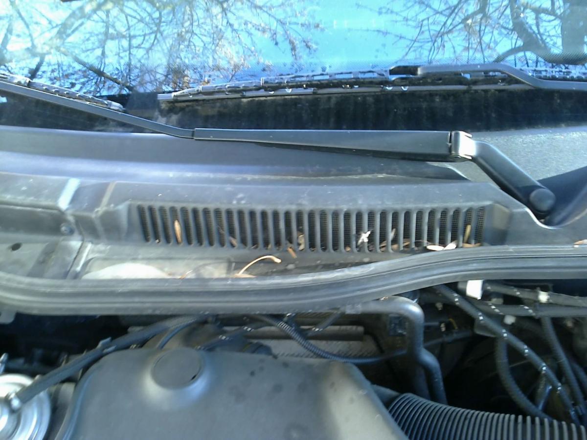

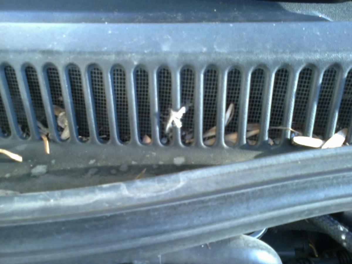

Eu am pus pe grila de sub parbriz la golf plasa de tintari luata de la cineva care face geamuri termopan
Cel putin la frunze e ok, plasa fiind destul de rezistenta si flexibila cred ca poate fi lipita cu succes pe interior.
La grila respectiva am putut lucra in casa, si am utilizat pistol cu baton plastic, la asta poate merge ceva semisolid sa nu mai fie nevoie de dezmembrare.

DragosR baga niste poze...sa vedm si noi...cum ar arata. La grila merge si cu silicon sanitar transparent. Am facut la o Dacie, ziceam ca are filtru de polen... :10[1]: , nu mai intrau frunze crengi si insecte pe gurile alea de aerisire.La skoda am vazut ca la grila e prins si lipit un cheder, asa e la mine...

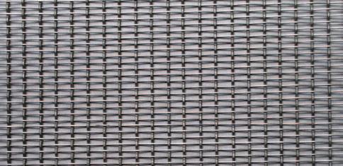

pe la magazinele de piese auto sigur trebuie sa aiba plasa de "tuning" de aluminiu. eu am luat , am vopsit-o negru, si am pus-o pe interiorul grilei din bara (am dat bara jos pentru operatiunea asta).  a costat cam 40 lei plasa respectiva.
dupa 3 ani, radiatoarele arata ca noi.
asta este modelul
http://www.4tuning.ro/magazin/plasa-aluminiu-211/plasa-aluminiu-extra-wide-grey-id-15457.html

andrei_221 incearca sa pui o poza cu lucrarea ta....sa vedem cam ce a iesit si cum arata.
Vara, nu ai probleme cu racirea?
Modificat de dpc
nu are nicio treaba racirea.. nu e sita de malai .
lucrarea este atat de discreta, ca daca nu stii de ea, nu o observi

Multumesc pentru poze. Vad ca masina ta e 2007 si grila diferita de a mea. Daca nu gresesc, cred ca la mine e lipita de geam sau ceva in genul asta...oricum trebuie sa studiez problema.Si in plus, chederul ala din fata de la grila este lipit, pentru ca la revizie , la service , au incercat sa schimbe filtrul de polen,  au tras un pic de cheder...si s-a vazut ca e lipit.
Oricum masina fiind in garantie nu prea pot sa umblu la ea...dar stiu ca acea plasa este foarte folositoare, am folosit-o la o Dacie... :D

dpc, asa este, e diferita masina fiind din 2002, ca e vorba de golf :lol:
