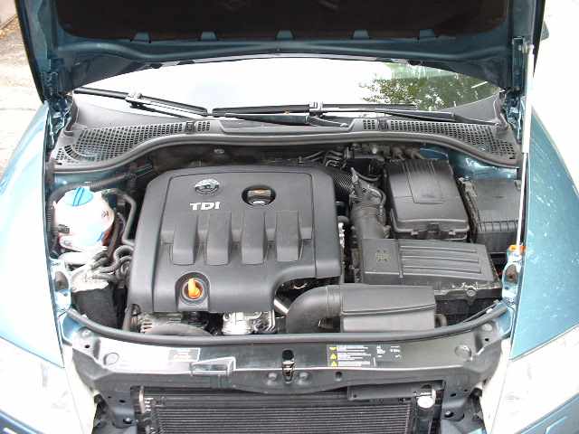

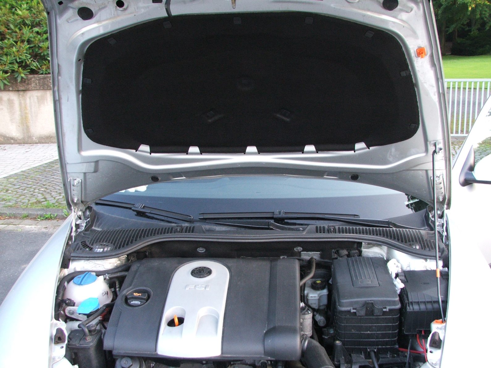

Spune-ne si ca la Dacia nu a sarit vopseaua de la pietre si ne-ai lamurit de tot :D Treaba cu suruburile ruginite e deplasata dar esti prea suparat acum sa iti dai seama. Iti arat Flugrost (rugina de suprafata) la orice masina veche de 1-2 ani, nu e mare lucru sa o gasesti, se depune de exemplu pe pe discurile de frana dupa cateva zile de neutilizare a masinii... De asemenea, am observat ca vopselele sunt mai slabe la toate masinile moderne, din ratiuni ecologice. Am remarcat si eu treaba cu scursul apei dar nu mi se pare atat de grava, in fond in compartimentul motor ajunge apa si pe dedesubt si prin fata... sau la Dacia e izolat etans? :rolleyes:Si ca sa stie lumea despre ce vorbim iata niste poze cu zonele alea...Cutia cu "maimute" e singura zona unde vad eu posibile probleme, in rest parca nu e nici un risc.....

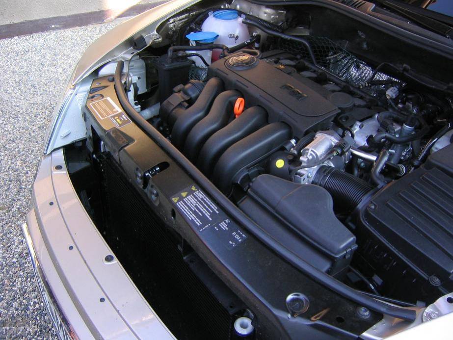

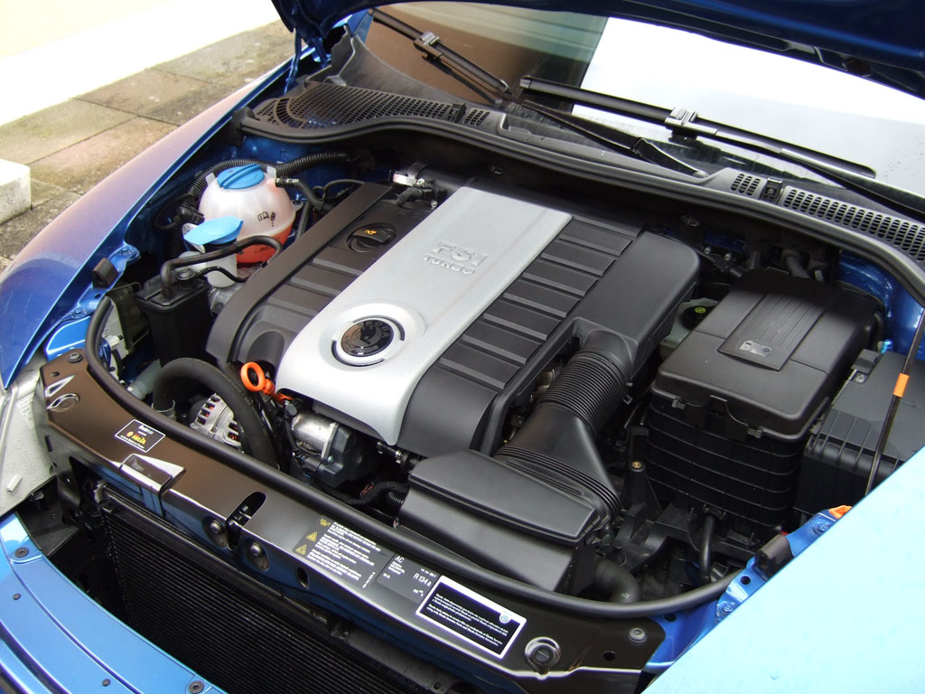

OK. Atunci uite, ideea asta se discuta pe un forum german... incerc sa citesc tot ce au discutat ei sa vedem daca merita si ce avantaje/dezavantaje are. Deocamdata o poza, sa stim despre ce vorbim ;)Si inca o poza cu ceva cheder lipit acolo..
