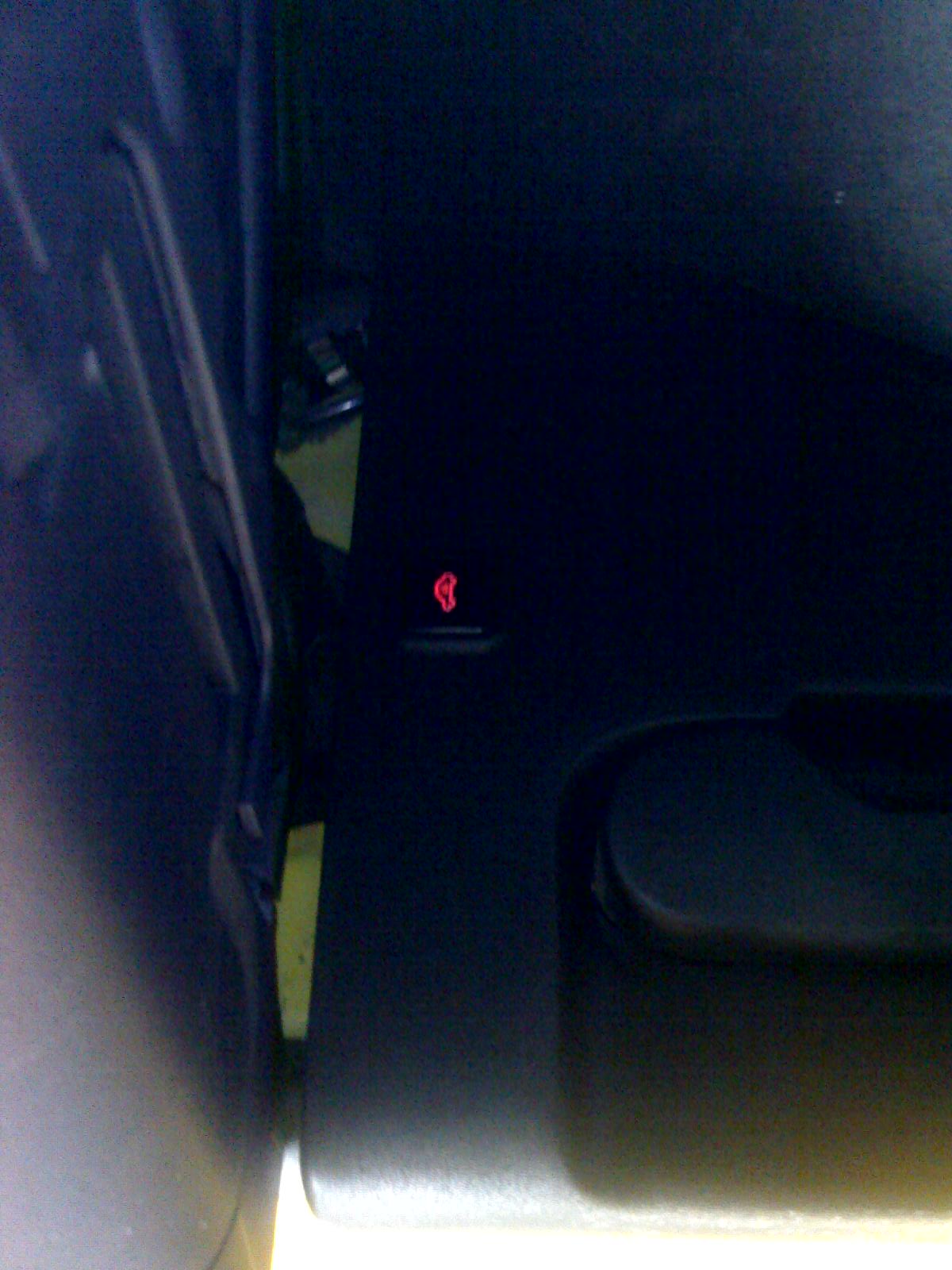

Cristi.B
Am gasit :P un buton in partea din stanga pe contra aripa. Are pe el un desen in forma de masina si ca niste raze venind din partea de sus in interior. Am observat ca are legatura(se aprinde dar nu numai atunci) cu lumina interioara. Am cautat pe forum si nu am reusit sa gasesc nimic despre asta. Ma poate ajuta cineva cu o lamurire.
  • Administrator
Incearca sa faci o poza cu telefonul.
E greu sa iti dai seama despre ce e vorba, asa e mult mai usor.
O fi butonul pentru dezactivarea senzorului de interior, asta daca ai alarma OEM?! Zic si eu, asa, pe neve, e cam greu ...
Ok revin cu poze... inca neidentificata funtionalitatea :P
Alarma pe care o ai pe masina este din fabrica, sau ai montat-o tu ulterior?
alarma e din fabrica
In acest caz ar putea fi asa cum am scris mai devreme. Acel buton sa fie folosit pentru dezactivarea senzorului interior al alarmei. Pentru a verifica procedeaza in felul urmator: dupa ce te dai jos din masina deschide geamul soferului (sau oricare il vrei tu), apasa butonul respectiv, inchide toate usile si armeaza alarma. Dupa un minut baga mana pe geam si fa cateva miscari. Daca nu se declanseaza alarma inseamna ca am avut dreptate cu butonul respectiv si ca asta e rolul lui.
Bafta si sa ne spui cum a functionat.
Unde ar trebui sa se afle senzorul de interior? Stiu ca undeva in/sub prag insa la mine nu este. Am descoperit ca daca tin apasat pe el dupa cateva secunde se aprinde in stanga sus(stanga butonului) un beculet rosu in forma de patrat. Banuiesc ca este activ. O sa incerc totusi si cum ai zis tu sa vdm ce si cum

alxrro, i-ai raspuns omului despre alarma la un post de anul trecut :huh: Da e bine si asa, poate mai citesc si altii si se lamuresc. In plus as vrea sa mai specific (pt ca am vazut mai sus ca s-a spus gresit) ca atunci cand becul butonului acela de la senzorul interior de alarma este aprins, senzorul este DEZACTIVAT nu activat. El este functional in mod implicit si doar daca se doreste la un moment dat (ai lasat un animal sau copil in masina), se apasa pe el si se dezactiveaza (se aprinde LED-ul rosu pe buton). Reactivarea se face automat, la urmatoarea armare a alarmei din telecomanda.

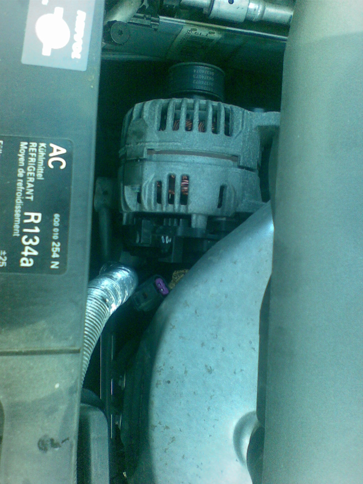

Toy aici m-am gandit sa postez cu toate ca nu e vorba de un buton.
Am la alternator aceasta mufa deconectata.Asa am luat masina, care de altfel functioneaza foarte bine.
La ce foloseste mufa si de ce este deconectata?

Nu stie nimeni nimic de mufa asta?
