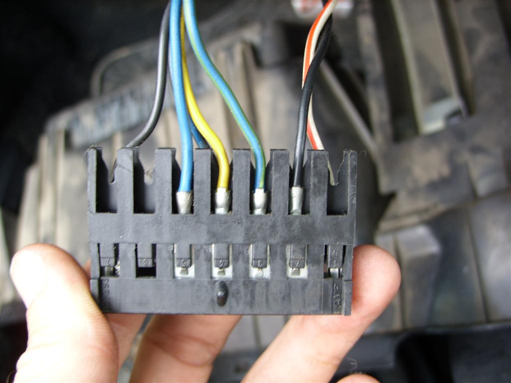

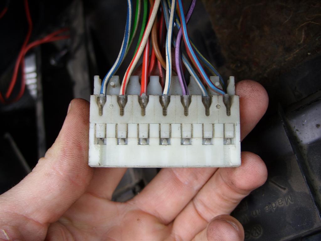

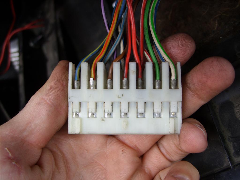

rog posesorii de g2 cu mfa si care au un aporat foto la indemana sa imi faca o poza unde trebuie sa intre furtunul ala care intra in bord in kilometraj ... ca nu am nici cea mai mica idee !
multumesc anticipat si daca mai este cineva amabil si cu senzorul din chiulasa pentru temperatura la ulei .... dau o mare ebere si daca trebuie sa o trimit cu DHL !
daca astepti pana sambata cand imi schimb si eu becurile in bord cu leduri,am sa fac poze la tot MFAul.conectari,fire si vaccum.
shefu .... ai avut vreme sa te uiti si sa faci o mica poza ... trimit berea sau vinul incolo !
Modificat de mm-69-gsm
Yo...pina la poza, ca e noapte p-aici...la mine e un stutz pe furtunul servofrinei, iar daca nu-l ai poti sa-l infigi oriunde gasesti loc dupa clapeta de acceleratie. Senzorul de temp ulei e deasupra filtrului de ulei, gasesti 2 acolo, uita-te dupa cel mai mic.
revin cu poze,scuze de intarziere..... mufele sunt pozate pe o parte si pe alta,iar in poza cu borul se poate vedea unde vine introdus furtunul de vaccum.aici este linkul de pe vortex cu instalarea corecta a MFA-ului. http://forums.vwvortex.com/zerothread?id=295039
