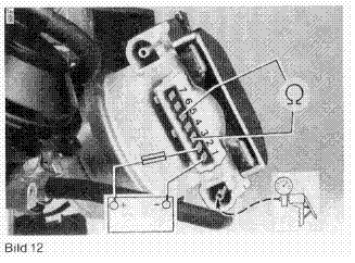

Ia un aparat de masura si vezi sa fie totul ok. Eu totusi cred ca e de vina aceasta piesa din poza. Daca nu rezolvi nimic in 2 saptamani vorbim atunci si ne uitam impreuna la ea. NU sunt mecanic, dar am si eu acelasi carburator pe masina.
