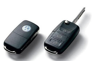

HLO 1J0 959 753 AH 434 Mhz. cu 3 butoane.Daca ai una in stare buna si vrei sa o vinzi da de stire sau poate are cineva una la pret bun si vrea sa o vanda as fi interesat.Multumesc!
