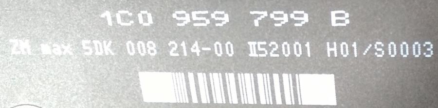

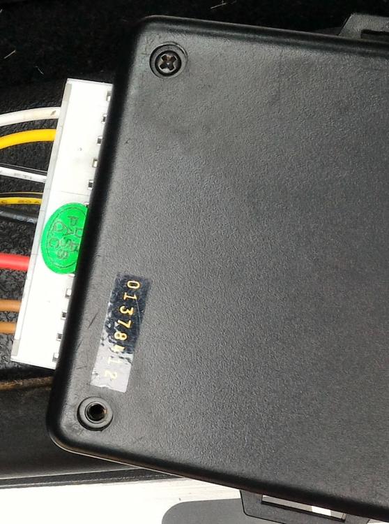

Multumesc . Masina (Jetta 2008 )nu mai recunoaste telecomanda (baterie noua . se aprinde ledul ) . Am incercat sincronizare am scris 1 in camp dar nu sunt active  test si save (am incercat cu 2 interfete VCDS ) . Am crezut ca se activeaza dupa ce primeste semnal de la telecomanda  dar in clipurile video  se sincronizeaza dupa Save .  Am crezut ca este telecomanda devina . Am imprumutat niste telecomenzi sa verific dar acum trebuie sa aflu de ce nu se activeaza test si save .
Modificat de cocioaba
Incearca cu alt modul confort
