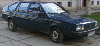

Buna tuturor. Nu pot deschide topic nou, dar se pare ca problema mea nu se abate tare de la continutul acesteia, asa ca voi descrie aici ce problema am cu masina. E vorba de Passat 32B motor pe benzina 1.8 66Kw(90CP)..carburatorul cred e Pierburg (dublu). In ultima perioada ma confrunt cu problema urmatoare: LA RECE: cateodata masina porneste usor, cateodata nu.. electromotorul invarte foarte bine, dar nu porneste decat dupa un timp ..cca 30-40 sec.. un alt aspect este ca odata pornita masina pot parcurge chiar 80-100 km in continuu, dupa care masina nu mai tine nici relantiu, si daca nu merg in turatie mare (2500-3000 rpm) pur si simplu se opreste in mers si nu mai pot reporni. Dupa 10 minute porneste din nou..dar functioneaza tot asa, doar pe turatie mare.
Ar putea cineva spune daca aceasta e o problema de la electricitate sau e din carburator..si de unde sa incep cautarea? ..multumesc. Zoli B.
