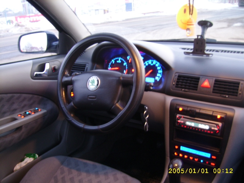

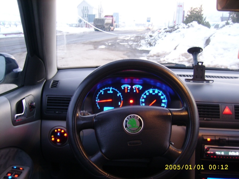

Am schimbat din nou smd-urile , de aceasta data cu ajutorul lui Andrei alias AND, cu aceasta cale ii multumesc din nou pentru ajutorul acordat
Am incercat sa fac niste poze mai de calitate , dar fiind aparatul mai slab nu au iesit cum am vrut
Florin eu acum fac comparatie cu ledurile OEM, dar parerea mea e ca nu se compara, avand acel dimer de reglaj intensitate il faci la cat de tare vrei tu si e super ok
Bafta

e ok..... arata bine.
Ideea e ca nu se potrivesc la culoare cu cele OEM - care sunt un albastru spre violet.
Intensitatea luminoasa a celor de pe piata, e mai mare.
Prea multe culori sincer..... Dar de rest ti-a iesit bine, bravo!
Eu zic ca aparatul foto a stricat un pic nuantele la led-uri. E adevarat?

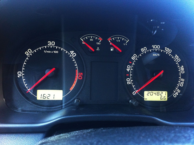

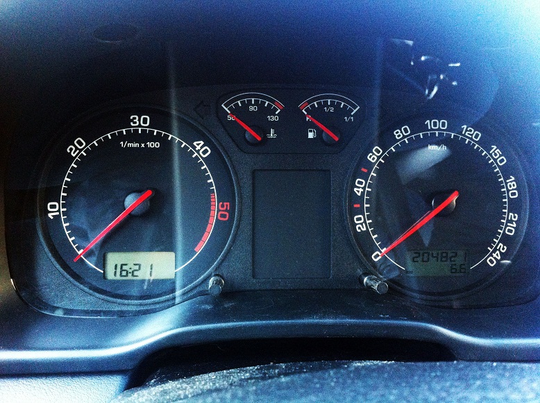

nu demulta vreme am trecut la ace de culoare rosii de pe un bord de golf4 ... multumesc colegului pop cristian pentru asta :)
...o poza bord stins si una aprins, asa ca idee:
post-28197-0-31175200-1330735419_thumb.j
post-28197-0-88729700-1330735435_thumb.j
Modificat de bn64and
se vad foarte frumos. Bravo !
Mersi! ... urmeaza inele.
Folia la afisaj nu o inversezi?
intr-o zi cand ma plictisesc o s-o fac si pe asta :) ... dar nu sunt sigur daca o sa-mi placa.... gustul meu consta in proportii si cred ca o sa fie prea inchis bordul atunci
...numai dupa ce incerc o sa imi dau seama...
