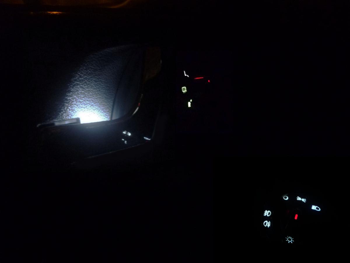

Vreau sa ma apuc maine sa montez led-uri in manerele de la usi prin a lua curent de la mufele butoanelor de la geamuri, iar la usa soferului de la switch-ul de oglinzi...
Stie cineva, firele de la mufe de la geamuri sunt ca la Golf4? Adica...(+)Gri/Albastru (-)Rosu
Dar la mufa de la oglinzi?
Multumesc ! :icon_thumleft:
minus.... maro.
plus .... gri-albastru
