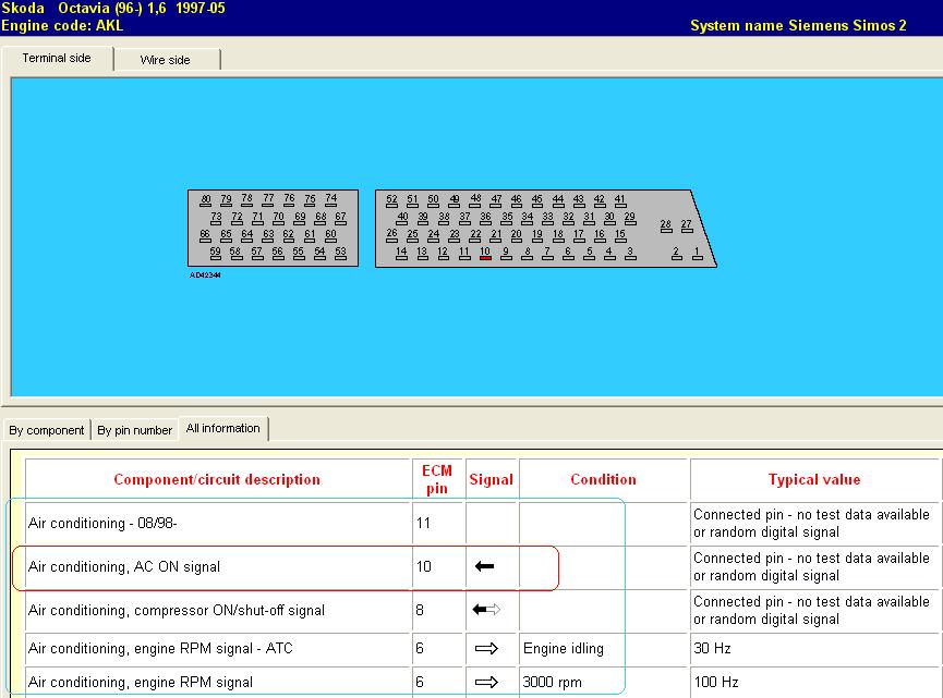

Am impresia ca instalatia A/C de pe masina mea este after market(cel putin asa mi-au zis cei de la reprezentanta Skoda).
Problema care o am este ca in momentul in care pornes A/C-ul nu mi se tureaza motorul...adica la pornirea A/C-ului turatia scade si variaza o perioada pana cand clapeta se adapteaza noului consumator.
Am intrat cu VAG-COM pe masina si am gasit un canal A/C care avea valoarea 0 si cand porneam A/C nu se modifica in valoarea 1. Am gasit in auto data o poza (atasata mai jos) cu un anume pin din mufa de la ECU.
Cine se pricepe sa-mi spuna si mie ce legaturi nu sunt facute sau or fi intrerupte? Si acel pin de la ECU cu ce ar trebui sa fie legat ca sa-mi raporteze catre ECU pornirea A/C-ului, sau ce ar trebui sa mai verific?
Uitati si un film cu ce se intampla cand pornesc A/C (la 0:04 am pornit AC, 0:14 oprit AC...0:20 pornit AC, 0:29 oprit A/C)
Multumesc anticipat.

Nu este nimeni cu A/C montat aftermarket sa ma ajute si pe mine?
Stie careva unde e modului de A/C sau ceva de genul asta? Este in ECU?

LA AC modulul de ventilatoare preia o mare parte din functionarea AC.
Da, dar totusi pe la ECU trebuie sa fie ceva pt. compensarea sarcinii compresorului, cresterea turatiei motorului...
Am fost la un alt electronist si mia zis ca legatura ar fi asa ceva: de la buton AC se comanda la un "modul de AC" si de la acest modul se da comanda la ECU sa mareasca turatia. Imi tot spunea ceva de un calculator de clima care nu exista la mine...ca nu-l gasea cu programul de scanare. Modului asta este parte integrata in calculatorul masinii sau e ceva separat?
Si a mai zis ca la pinul respectiv nu stie ce voltaj ar trebui sa ajunga...
Dar la masinile cu AC sau la alea cu clima se poate scana ceva?
Offf m-am cam saturat :salut:, cate bordeie atatea obiceie...fiecare electronist vine cu o alta parere.
DEci, Butonul AC da comanda calculatorului de motor si "releului de ventilatoare" cel la care faci tu referire numindu-l modul de AC. Acesta la randul lui, mai da un semnal catre ECU. CAt trebuie sa fie tensiunea acolo, nu stiu.
Masinile cu Clima au un modul care raspunde la diagnoza, este chiar Climatronicul. La cele doar cu AC, nu are cine sa raspunda la adresa 08 HVAC.
