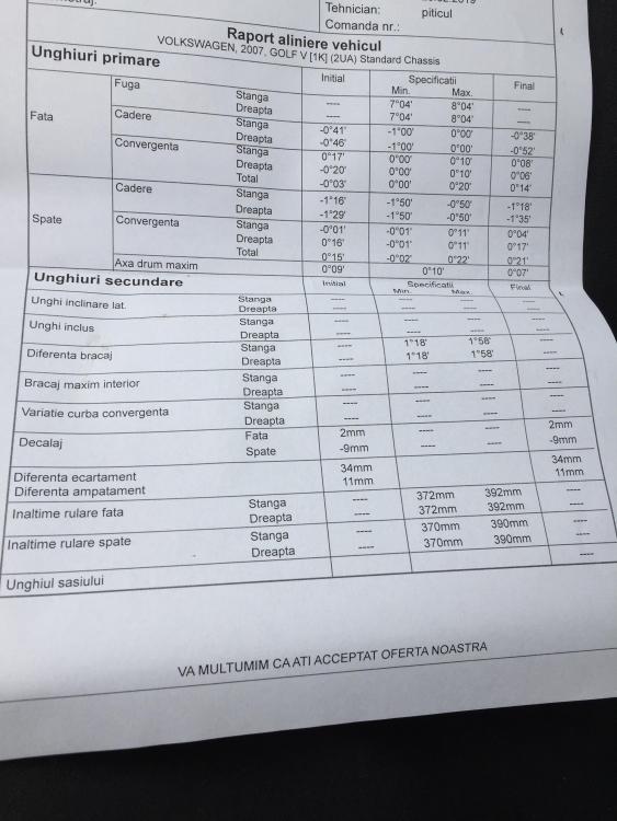

Salut, am si eu o problema cu direcția, mașina trage stânga cu volanul drept, ca sa merg drept trebuie sa compensez din volan, mașina face asa si cu rotile de vara si cu cele de iarna, am făcut geometria, au reglat pe acolo dar tot la fel face. Aproape toată direcția fata a fost schimbată acum 40k km.. la ce sa ma astept la service?
@mva987   Cand ai facut geometria,  mecanicul a blocat volanul pe drept inainte de reglaj ?  A verificat si rotile din spate la suruburile concentrice daca sunt reglate bine ?
Da l a blocat cu o chestie sunt forma de T gen cu ajutorul banchetei, a reglat si pe spate cu excepție roții dreapta spate care avea șurubul bucsei blocat.
Asta este foaia
Eu am avut ceva similar ca tine , am schimbat ambele bucse pe spate si suruburile cu tot cu saibe concentrice apoi am refacut geometria si a iesit perfect.   De la o roata pe spate trebuia sa compensez pana in 1 grad la volan.  Este posibil ca sa iti iasa prost si pe fata la reglaj din cauza cum pica roata din spate.
PS : tot la dreapta spate am avut si eu problema.
Modificat de Doomy
incearca sa shimbi rotile intre ele desi,mai mult ca sigur ,e geometria facuta naspa din cauza rotii aleia din spate...
A zis ca am nevoie de reglaj la cădere fata cădere spate si convergenta spate, iar la convergenta, pe spate dreapta nu a putu sa reglez alea 17*, a zis ca o sa mi se tocească cauciucul pe exterior si cam atat.
Maine sunt programat la service-ul unde ma duc de obicei sa se uite sub ea, revin cu diagnosticul si tratamentul
Am fost la aceasi ieri, au mai reglat putin unghiul de fuga,  test in mers, au verificat capete de bara bielete etc, mecanic a ieșit perfect, in schimb cauciurile fata sunt putin strâmbe ( e a treia vara cu ele, o sa rămână asa pana se tocesc). Au reglat volanul din bielete sa stea drept. Astăzi ca sa fiu sigur, am fost la unii mai străluciți(Ascet pentru cine e interesat) au verificat unghiul, au făcut mici ajustări, au modificat iar poziția volanului pentru ca era deviat spre stânga putin de data asta. Acum volanul sta bine si toate rotile calcă bine. La cei din urma trebuia sa ma duc din prima. Asta este, graba strica treaba.
