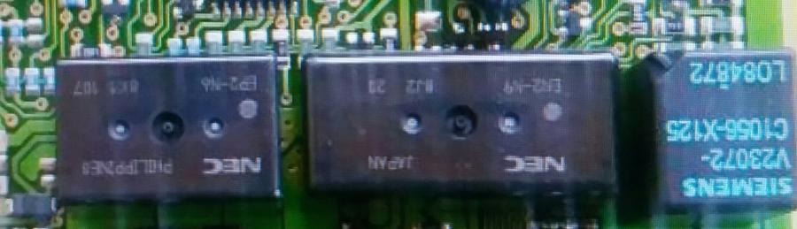

Care din releele din modulul comfort este responsabil cu blocarea semnalelor pe pozitia aprins la actionarea inchiderii centralizate
Am  pus si o poza.
Indraznesc sa mai pun o data intrebarea ..........Stie cineva care este releul responsabil pentru aprinderea semnalizarilor la actionarea inchiderii centralizate ? Vreau sa schimb releul , Dupa cum am mentionat in posturile anterioare I-mi raman semnalizarile blocate pe aprins la actionarea telecomenzii . NU se mai deblocheaza decat atunci cand iau borna bateriei .
