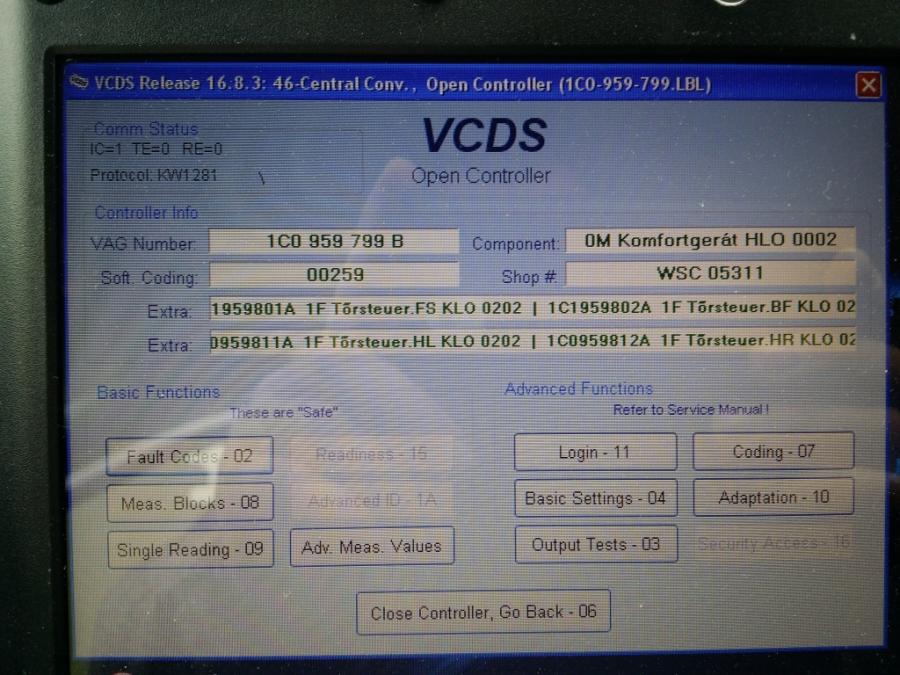

am luat modulu jos lam curatat am intarit contactele iam pus si un fir la antena dar nu merge cu cheia de la scoda nu stiu ce sa zic arata  bine modulu nu se vede sa ceva suspect si nici cu testeru nu da vreo erroare da erori numai la semnalizare claxon si senzori de alarma ca nu am mufa alceva nu da

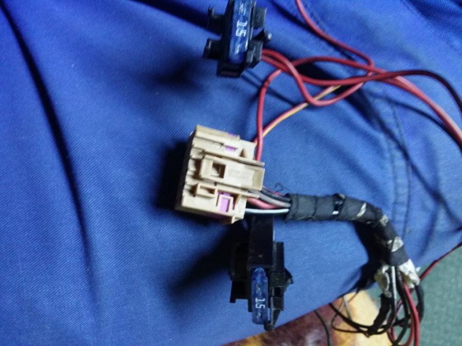

Buna seara revin iara am facut rost de mufa, cea cu antena la modulu de confort si as dori sa stiu daca ma poate ajuta cineva unde ar trebui sa duca firele de la pini care ii am eu conectati pe mufa, deci eu am asa: 1-7-10-11-12-13-14-15 la pini astia vin fire restu pinilor sant liberi nu au fire, si la pinul 13 si 15 am doua fire rosi care au niste sloturi pe ele si au fiecare cate o siguranta albastra de 15 amperi bagata in loturile respective. Va multumesc

da, cu VCDS-ul
Am citit pe net ca se poate pune geamuri electrice deschise si inchise folosind telecomanda. Trebuie modificat ceva la  o adresa de memorie in modulul de comfort.
Cum se face asta?
