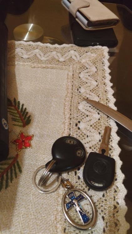

Stie cineva daca merge adaptata o cheie briceag la modulul acesta 1j0 054 640 a ? nu am mai vazut niciunde o telecomanda de genul si eu am doar una care nu prea mai functioneaza bine.
Adrian, 1j0 054 640A este o alarma Cobra/Votex, montata de fabrica pe unele VAG-uri.
Din pacate nu se poate adapta o cheie briceag -merg doar telecomenzile sale/compatibile.
Multumesc mult . Chiar vroiam sa cumpar o cheie sa incerc imperecherea. Bine ca nu am facut-o. Daca telecomanda inceteaza sa mai functioneze ce variante as avea ?
Modificat de PopiAdrian
sa gasesti una compatibila - singura varianta.
