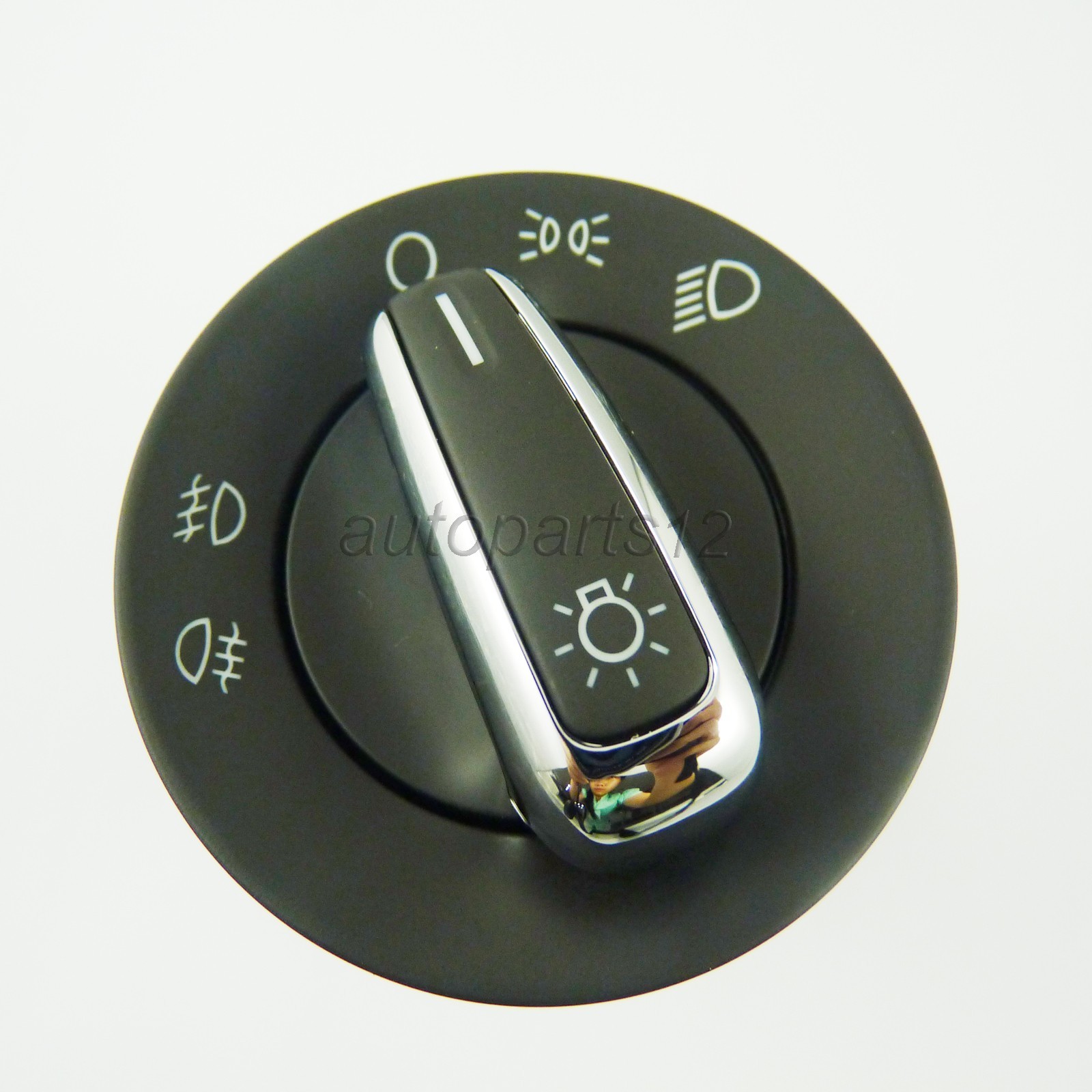

Al meu ii aftermarket cu chrom etc ... chinezarie... dar arăta mândru... acum am pus cel oem deci l-as desface asta in speranta de al repara. Ce ziceti?
Nu e complicat, doar ca necesita indemanare - Ninu, daca te pricepi si ai rabdare, te bagi la el - daca nu, asculta sfatul lui Cosmin.
Din poze nu pare foarte dificil dar avand in vedere ca ii chinezarie, plasticul ii foarte fragil... o sa ma mai gândesc daca nu macar sa iau butonu cu chrom sa il montez pe cel oem. Si oricum dupa ce il desfac tot nu stiu ce sa ii fac.
Bine ca nu am aruncat comutatorul oem.
Merci de timpul accordat.
Si tu chiar crezi ca butonul chinezesc potriveste pe mecanismul oem? Poate adaptat/lipit.
Ia pune o poza cu celebrul buton, sa vada si ochiul nostru ce crom ai tu pe el.
sigur nu merge direct.... are imitatia de aluminiu, cum au toate cele chinezesti, mai mult ca sigur.
O sa pun cand termin munca, cum ziceam ii chinezarie, are imitatie crom. Butonu/tija comutatorului ii mai groasa seamana cu cel de B6. Ma gandeam la adaptare, in cazul in care se "imbina" pe tija subtire a celui oem.O sa fac poze.
Modificat de ninu
Asa e?
Exact asa,
