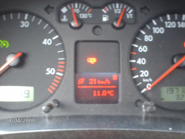

De unde ati scos datele astea dn.Fabian?eu cred ca nu sunt reale,la masina mea(cu motor ca si al dv. ASZ 131CP SI 6 trepte) stiu sigur ca la motor rece consumul la relanti este de 0,7-0.8 (pana la 40-50 grade)si atentie! la motor cald (90 grade) consumul la relanti nu coboara sub 1,2-1,3l/h.
sunt niste explicatii in domeniul asta?
nu vreau sa va mai spun ca la cel mai omenesc mers prin oras nu pot sa scot sub 9,5l/100km(oras de provincie,nu Bucuresti cu stat la semafoare,etc)
Nu mai cred pe nimeni de pe forum care incearca sa scoata consumuri de oras de 5,5 -6,5l la un 1,9tdi pt.ca asta este imposibil in viziunea mea.
mentionez ca nu am talpa grea si nici nu imi convine sa platesc 4,2 lei pe motorina sa o ard aiurea.cred ca sunt cel mai econom sofer din vwforum(vezi si semnatura mea)
pozele sunt scoase la cel mai mic consum pe care am putut sa-l scot azi 80% oras la 180 km facuti
Exista trei explicatii:ori eu am cel mai gurmand motor...
ori bc meu este distrus si arata aiurea tot?
sau poate o fi fisurat rezervorul?
Va multumesc pt.eventualele explicatii. DZI'S
Nu exista motor (nu doar VW) care, in parametri normali de functionare, sa consume la relanti mai mult pe motor cald decat pe motor rece.
Valorile pe care le-am indicat sunt cele corecte: 1.9 TDI PD 130 cp fie el ASZ, BLT sau altceva consuma pe relanti cald fara AC sau alti consumatori importanti 0.6 l/h (sau cel putin un bord computer functional corect asta arata)
Mi se pare totusi destul de mult 9,5 l/100 intr-un oras care spuneti ca nu e aglomerat (banuiesc ca asta e un consum mediu zi+noapte). E adevarat ca 130 cp nu e un motor economicos dar mai mult de 11-12 l/100km - in trafic aglomerat semaforizat cu mers pe distante mici pe motor incalzit partial - nu am observat sa consume.

Eu nu am umblat niciodata la ea,si daca nu credeti ca am consum de 1.2l/h la relanti ...asta este,ce pot sa fac
oricum sunt foarte nemultumit de consumul asz-ului pt.ca ma ingrozit.Muncesc numai pt.motorina si atat

Cred ca o scanare cu VAG-COMul v-ar spune mai multe despre parametrii de functionare ai motorului dvs. si...incercati un consum la pompa (poate bordcomputerul arata eronat))
