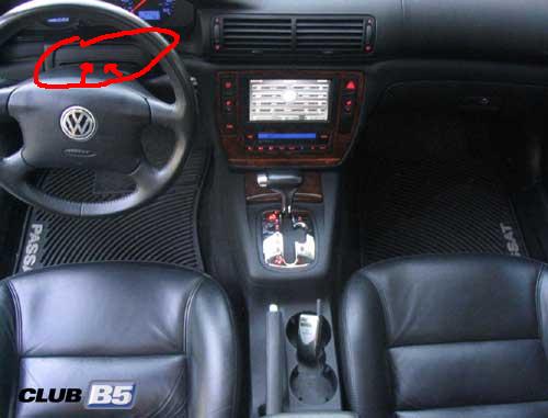

Am si eu o problema f. frustranta. Volanul se regleaza pe inaltime si ca se mascheze acea "gaura" care ar fi acolo s-a pus o chestie de plastic care nu e complet ermetica. Am atasat poza. Problema e c-am pierdut acolo o cartela de la parcare pe care nu prea o mai pot duplica, decat cu mari eforturi.
Help me pls. Se poate demonta pe acolo ceva sa pot s-o scot?
Azi o cautam ca n-am mai folosit-o de ceva vreme si mi-am adus aminte ca ultima oara am pus-o acolo la insistentele celui de la parcare ca "sa se vada" ..
si unde`i poza ? :rolleyes:
Ah :rolleyes: Sorry. uitati unde a intrat.... Sunt disperat poate sa-mi zica si mie cum desfac pe acolo s-o scot?
Cred ca a cazut sub volan, vezi ca e cutia aia in care tii cartea tehnica a masinii( de fapt e o masca). Se desface destul de usor( 4sau 6 suruburi din care 2 sunt locasul sigurantelor).

@DRA. Deci mi-as fi dorit nu este bordul de la masina mea. Este doar o poza de pe net. :Driver:
Cartea tehnica se tine sub volan . Dar locasul acela e doar o masca care acopera releele :Driver:
Asa cum spunea si colegul Radu Sarbu, partea de jos a bordului se tine in 2 suruburi lateral langa sigurante, unul langa locul pentru acte din stanga si unul aproape de consola centrala, in locul pentru cartea service. Si mai are ceva cleme in partea de sus care ies, tragand in jos de toata partea aia de bord. Si da, cartea service se tine acolo, sub volan. Verifica si vezi ca e exact masura ei. :Driver:

Multumesc tuturor pentru ajutorul prompt acordat :D Azi am luat o lanterna si, din fericire, acea cartela s-a oprit cam la 2 cm de iesire. Asa ca o pun pe maica-mea (daca fac eu sigur rup ceva) cu o penseta sa incerce sa o scoata de acolo fara sa demontez nimic
