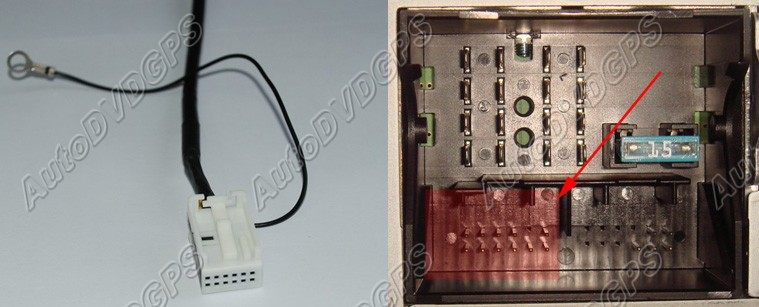

Am achizitionat un Yatour pentru un MCD,i-am pus mufa albastra,i-am legat masa de carcasa si nimic,mort,cand apas butonul CD imi spune NO CD AUDIO.
A mai patit cineva asa ceva?Aveti vreo solutie?Multumesc
1.Asigurate ca usb-ul folosit e unul potrivit pentru Yatour altfel vei avea acel mesaj. Am patit de 2-3 ori la fel si din cauza ca am miscat stick-ul.
2. Verifica seara daca prin mufa jack vezi ceva lumina slaba rosie. Asta e un indiciu ca Yatourul functioneaza si e alimentat.

Da,deci am incercat cu alt stick de 4 gb,formatat FAT 32,pus toate mufele,masa,etc,etc si nu vrea de nici o culoare.E nou nu sh,probabil ca o sa-l calc de draci si gata

Incercat sa montati magazia virtuala yatour direct pe casetofonul gamma, eu initial am legat-o in cd player si facea exact cum a descris colegul ikks apoi am conectat-o direct la casetofon si din ea am legat cd player-ul si functioneaza cum ar trebui. Eu unul nu a sesizat zgomot de fond in timpul functionarii motorului (casetofonul e facut de technisat). Singurul incovenient pe care l-am descoperit e ca nu-mi vede stick-urile usb care nu au led.

Salutare baieti.Stie cineva daca se poate monta Xcarlink-ul si pe un rcd200?
Daca te uiti in spatele lui si ai loc pentru mufa de magazie de cd cu 12 pini si in meniul lui ai butoane pt a schimba 6 cd-uri trebuie sa mearga.

Teoretic,ar trebui sa am acel loc pt mufa,daca cel MP3 are.Vorbesti despre cele 6 butone dispuse pe lateralele display-ului?
