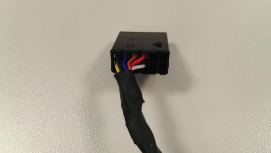

Si-a montat cineva XCarLink pe Fabia ?
HU meu Symphony nu vrea sa-l vada, desi am bagat mufa albastra unde trebuia, am legat la masa ground (urile) - am 2 (unul gros si unul mai subtire), SDul e facut FAT32 cu 6 foldere...si totusi imi scrie "no CD changer"....
e varianta 5 pe 8 pini
l-am probat pe un A4 2004 si mergea fara probleme
idei?
Modificat de FABIAn RuSu
tovarasii de la Suceava care comercializeaza agregatul m-au informat telefonic ca "nu vad de ce nu ar merge" si ca este perfect compatibil (cel putin teoretic)
din cate se pare nu exista pe gama VAG o varianta doar pt Audi si una doar pentru VW sau Skoda, ci diferenta e doar intre nr de pini ai conectorului (8 sau 12) in fct de tipul HU
e adevarat ca la Audi se foloseste SI un adaptor in plus (cu conector mai lat), insa chiar xcarlinkul probat de mine care mergea pe A4 si nu mergea pe Fabia, avea cablul de alimentare marcat cu "VW" (deci nu Audi), so...

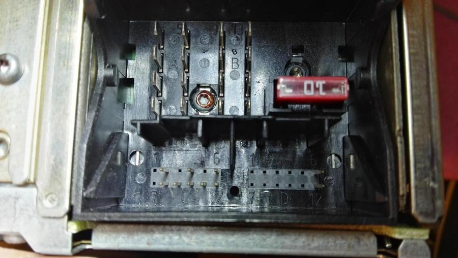

am un al doilea HU (diferit de primul) si as vrea sa-l conectez la primul prin intermediul line-in de pe xcarlink
cine imi poate spune ce calitate ar avea sunetul asa ?
unde sa conectez cablul de la line-in-ul xcarlinkului? la line-outul (=sectiunea galbena a multiconectorului cu 20 pini) sau la iso-ul iesirii pt boxe ?
Conecteaza-l la Line Out. Asa vei avea semnal de nivel constant. La boxe nivelul semnalului difera in functie de amplificare.
Cat priveste calitatea... nu stiu. Inca nu am conectat nimic pe Line In.
ok deci conectez doar front left si front right de la al doilea unit cu intrarea pe jack de la line-in-ul xcarlinkul (nu merg si rear-urile)
dar asta inseamna ca cele 2 unituri vor avea curent concomitent (cel putin cand al doilea va fi sursa externa) - intrebare: la mufa iso neagra care intra in cel de-al doilea unit, care dintre fire se pot conecta, toate sau doar unele?
mai jos sunt semnificatiile celor 8 pini de pe mufa:
1 - 'Gala' function - Volume Adaptation
2 - Mute - Telephone Mode
3 - Self Diagnosis - K wire
4 - Connection for Ignition Key Controlled On/Off
5 - Terminal 30 - Battery Positive (not assigned to Symphony)
6 - Terminal 58b - Illumination
7 - Terminal 30 - Battery Positive
8 - Terminal 31 - Ground
Minimum de pini care trebuie conectati pentru ca HU sa functioneze sunt 5, 7 si 8 (daca nu e Symphony). Oricare dintre ceilalti pini se pot conecta in functie de ceea ce se doreste a face cu HU.
