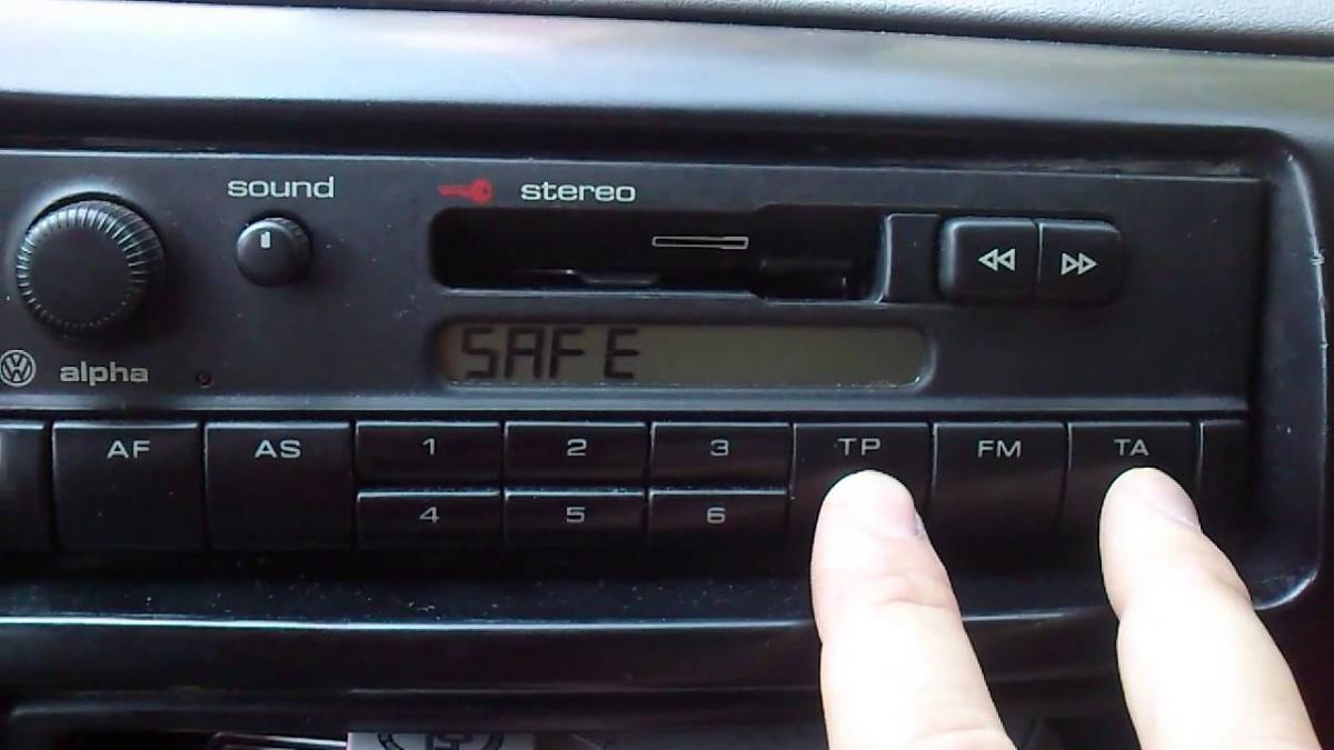

Salut!
Mi-am scos si eu bateria, si acuma s-a resetat casetofonul, este Alpha ca in imagine. Nu am codul, am cautat si nu e scris nici pe el... Am incercat sa bag 2 coduri de pe net dar n-au mers si acuma apare SAFE 2 si nu mai pot baga niciun cod. Ce-i pot face, l-am lasat sa mearga mai mult timp, dar tot SAFE 2 apare. Am vb cu o fata de la reprezentanta VW si mi-a zis ca ma va contacta cineva, i-am dat seria sasiu, nu stiu pt ce mi-a cerut, si au trecut 2 saptamani de atunci si nu m-a sunat nimeni...
Unde pot sa merg sa decodez radioul?
post-157815-0-12289300-1449272476_thumb.
Safe 2 iti sta aproximativ 1h dupa care iti dispare si poti introduce din nou codul corect. Atentie: trebuie sa stea deschis 1h casul pt a putea introduce codul corect si ai maxim 2 incercari apoi iar se blocheaza pt 1h.
