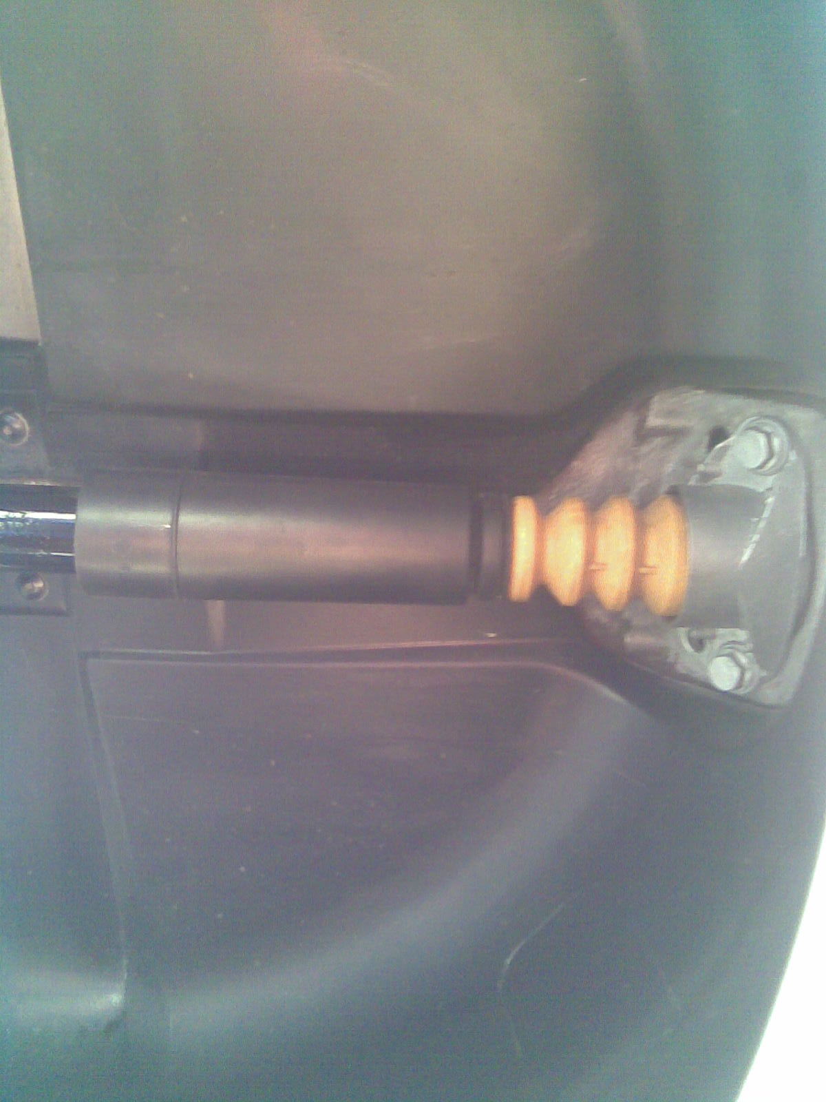

Ai gasit,ai rezolvat ?Pe tija sub plasticul negru era vreun cauciuc sa curete tija ?Le-am schimbat si eu recent,70 lei pe sachs dupa datele masinii.De lungime le poti masura pe cele vechi,sa fie la fel.Cam asa arata ce am facut. Paste fericit.
post-129564-0-50860800-1428856773_thumb.
post-129564-0-14822300-1428856814_thumb.
post-129564-0-69208700-1428856834_thumb.
am gasit si rezolvat ieri...
pe codul 1J0 512 131B se gaseste numai burduful de cauciuc la 15 lei bucata, kitul sachs (70 lei) are si cilindrul de plastic, cele existente pe masina sunt foarte bune, numai daca le crapati, in rest nu merita luat.

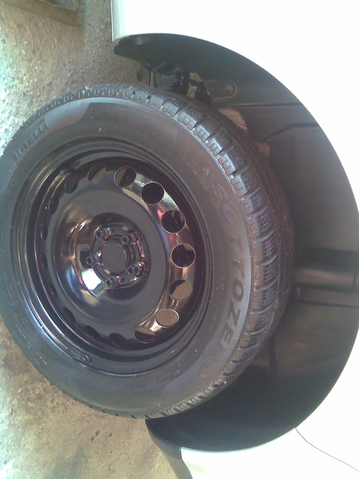

treaba de 30 minute la ambele roti, sau 1 ora in cazul meu.. am curatat si vopsit telescoapele cu ocazia asta :D
