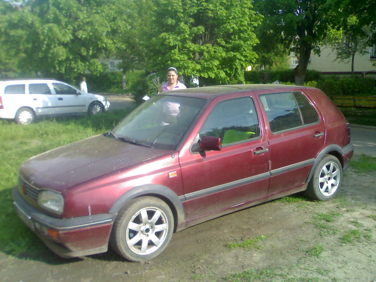

salut, o intrebare, daca stie cineva, si poate sa-mi raspunda....
am un golf 3 motor ABD din 1992, cu caseta de directie fara servo... si doresc sa pun una cu servo, oare se potrivesc una in locul celeilalte... inca nu m-am interesat de modul in care sunt facute prinderile... daca ma puteti ajuta cu o informatie...multumesc anticipat...
post-85080-0-98923300-1311095010_thumb.j
Se potrivesc,nici eu pe a mea nu am avut servo si mi-am pus,iti mai trebuie si suportul pe care vine prins pompa de servo si alternatorul tot de pe un motor ABD.
