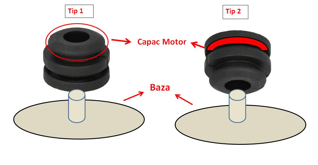

Probleme cu acele garniture de la capacul de pe motor am avut si eu, o perioada am mers cu saibe din metal peste vechile tampoane ca sa le preseze mai tare si era ok. Zilele trecute m-am hotarat sa schimb cele 3 tampoane (30 sau 35 ron toate 3) dar nu am reusit sa-mi dau seama care este pozitia lor de montaj corecta deoarece la montajul descris in imagine ca TIP 1  capacul vibra atat de tare incat nu puteai citi nici scrisul cu TDI. In final am ajuns sa fac montajul cu tampoanele in pozitia TIP 2.  Acum e liniste ca si inainte de schimbarea tampoanelor dar  rezonanta/vibratia pe care o aveam si inainte persista (apare pe franare lina de la 20-15km/h pana la 0 => oprire semafor fiind mai accentuate cu motorul rece).

Acele tampoane le puteti face si din niste furtun mai gros un pic daca nu vreti sa dati 35 de lei pe un set...
Am avut cateva minute libere si am scos din compartimentul motor toate elementele de care ma pot lipsi si anume: capac motor + garnitura de sub buson + acel capac care se afla deasupra filtrului de aer. Am rugat un prieten sa tina motorul pe la 900 rpm  iar zdranganitul persista. Daca stau deasupra motorului parca vine din capacul de plastic culbutori dar cel mai bine il aud sau izolez dintre sunetele de diesel daca ascult la roata dreapta fata. Am apasat si miscat cu mana absolut tot: aripa interiara, bara, furtune, etc, dar el persista in continuare. Se poate intampla ca acel sunet de tip rezonanta sa vina din suportul motor de pe partea dreapta?
Modificat de crzone
Da, avere mare 35ron...
Nu le poti face din furtun pentru ca acel cauciuc vine si intre capac si motor cat si intre capac si piulite. Sa nu mai spun ca are un anumit coeficient de amortizare.
